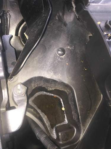

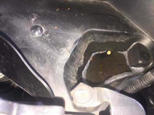

Nochmal zurück zum Thread. Habe auf der linken Seite so eine Abdeckung mit so einem Gitter Schutz damit das Laub nicht ganz runter fällt aber auf der rechten Seite ( Fahrerseite) fehlt das. Bei meinem e 91 war es auf beiden Seiten
@Matrix0306 schrieb am 3. März 2017 um 17:54:03 Uhr:
Gibt keine Gitter mehr.
Aber ich habe ja so einen Schutz mit Einsatz auf der Beifahrer Seite und auf der Fahrerseite nicht. Ist das normal oder fehlt da so ein Einsatz???
Da ist eigentlich nur so ein Trichter.
Auf Bild 1 und 2 von dir sammelt sich das Wasser gerade in dem Trichter auf der Beifahrerseite.
Auf der Fahrerseite sitzt er etwas tiefer und ist deshalb evtl. nicht sofort zu sehen.
Das Wasser wird vorher noch etwas umgelenkt.
Ok da muss ich nochmal genau nach schauen sieht halt so aus als ob da was fehlen würde auf der Fahrerseite
