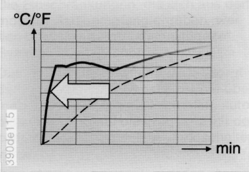

ich habe einen Latentwärmespeicher (LWS) drin. Folgendes steht dazu im Handbuch:
Der Latentwärmespeicher speichert Motorwärme selbst bei extrem niedrigen Außentemperaturen über Tage. Nach dem Motorstart kann diese gespeicherte Wärme dann unmittelbar genutzt werden, um die Frontscheibe und die Seitenscheiben abzutauen und von Beschlag zu befreien. Auch werden die Zeiten für das Aufheizen des Innenraums und die Warmlaufphase des Motors wesentlich reduziert.
Der Latentwärmespeicher besteht aus einem sehr gut isolierten Speicherbehälter, der am Motor-Kühlmittelkreislauf angeschlossen ist.
Das Prinzip beruht auf Nutzung von latenter Wärme, die bei der Umwandlung eines umweltverträglichen Salzgemisches aus dem flüssigen in den festen Zustand frei wird. Analog der Schmelzwärme des Eises wird die Wärme bei warmem Motor durch Verflüssigung des Salzgemisches gespeichert.
Ein "leerer" Latentwärmespeicher ist schon nach ca. 15 Minuten Fahrbetrieb wieder einsatzbereit.
Der Latentwärmespeicher erhöht so die Fahrsicherheit und den Fahrkomfort, ohne die Umwelt zu belasten.
Eine Bedienung ist nicht erforderlich, da eine Elektronik die Steuerung übernimmt.
Ich kann das alles voll bestätigen. Der LWS funktioniert bei mir seit über 10 Jahren wartungsfrei. Selbst wenn der Wagen ein paar Tage stand, kann ich im Winter meine Scheiben "auftauen" lassen. Dazu bringt man den Zündschlüssel in Stellung 1 und drückt an der Klimaautomatik die Taste REST für die "Restwärme". Zusätzlich kann man noch die Taste "Scheiben abtauen" (oben rechts) betätigen, damit der Luftstrom voll an die Frontscheibe gelenkt wird.
Fährt man gleich los, kommt nach wenigen Sekunden schon warme Heizungsluft. Außerdem wird der Motor viel schneller warm als ohne LWS (siehe Bild die obere Linie mit LWS im Vergleich zur gestrichelten Linie ohne LWS).
Bei kurzen Strecken bringt der LWS aber nichts, weil die Zeit zum Laden nicht ausreicht und dementsprechend wenn überhaupt nur wenig Wärme erzeugt werden kann.
Latentwärmespeicher Wirkung
