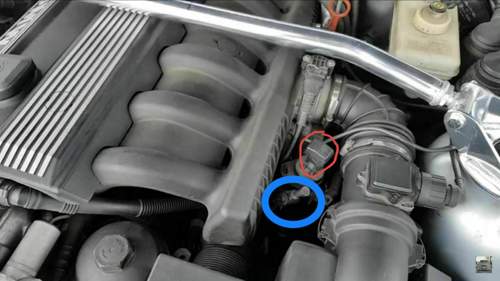

Mal andere Frage, wir hatten ja auf der vorherigen Seite über Tankentlüftungsventil geschrieben gehabt.
Nach Lange suche habe ich an mein E36 das Ventil gefunden. Es ist under der LMM gesteckt und das Blau Markierte ist nicht an einer stelle damit verbunden.
Haben Rot und Blau Markierte einen Sinn das die nebeneinander sind oder ist das egal.
Hoffe ich nerve euch Langsam nicht.

Das blaue ist der falschluft Test Schlauch. Wenn du da drauf drückst öffnet das Plastik stück und er zieht falschluft.
Das war zum testen für Werkstätten.

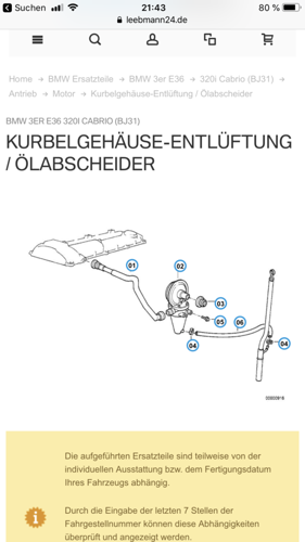

Nächste Woche werde ich KGE wechseln und da ist meine Frage
Original KGE kostet ca 55 eur das geht ja noch da Febi 30Eur kostet. Muss ich schlauch Bild 1 und 6 auch Original sein? Weil bei Febi kosten beide ca 20eur und Original ca 40 eur!
Macht das sinn Schlauch Nr 1 überhaubt zu wechseln?
F53c4d88-e2a3-48c3-8e13-38d028d8c4cf
Schlauch würde ich nur wechseln, wenn er undicht ist.
Bild Position Nr:6 ist bei 80% der E36 Fahrer schon wie Kaugummi. Dachte mir wenn ich schon dran bin das ich alles machen kann.
KGE hab ich schon mehrfach von Vaico verbaut.
also kann ich bedenkenlos Vaico nehmen? auch von Qualität?
Ich kann bisher nix negatives berichten.
