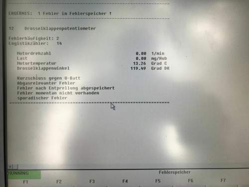

Hallo leute habe jetzt hier und in Diversen Foren recherchiert aber nichts gefunden.
Ich habe das Gefühl das mein m52 320 Cabrio nicht mehr so gut zieht. Kommt mir wie 70 PS vor.
Fehlerspeicher ist Sauber. Alle Sensoren wurden gewechselt( Lambda, NW, KW) LMM funktioniert wurde getestet mit ein anderen.
Bei den Live Werten stimmt Last und Luftbedarf LL nicht Bild ist im Anhang.
Kennt einer das Problem? Wie kann ich das beheben damit das im soll ist wieder?
Ca einmal im Monat kommt die Fehlermeldung mit dem Poti als Eintrag sie Anhang.
Danke

Als weiteren Punkt steht im Fehlerprotokoll, dass der Fehler einen Kurzschluss beim LMM beinhaltet, wenn ich das richtig sehe. Sollte dem so sein solltest du den Kabelstrang sowie die Steckverbindung haargenau prüfen! Idealerweise ziehst du die Stecker auseinander, prüfst auf Feuchtigkeit und misst danach mit einem Multimeter (bei abgeschalteter Zündung natürlich) jeden Pol gegen Batterie-Plus. Achte dabei Bitte zwingend darauf, dass du das Multimeter auf Spannungsprüfung (U/R) gestellt und eingesteckt hast - NICHT auf Strommessung (I/A).
Die gemessenen Werte sollten bei ca. 0V liegen, da Zündung abgeschaltet und alle Eingänge hochohmig. Lediglich am Minus-Pin sollten ca. 12V messbar sein
LG - Maik
Hallo Maik, es wurden nur Originalteile verwendet ausser KW Sensor da habe ich VDO genommen weil mir gesagt wurde das die Erstausrüster sind.
Wo kannst du Lesen Kurzschluss LMM ? Da ist ja ein Fehler beim Poti eingetragen. Kurschluss Ubatt ist Typiche Inpa Meldung steht bei jeden Bauteil mit drinne.

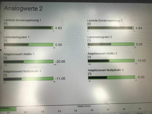

Im Anhang lade ich noch ein Bild wo zu sehen ist die Adaptionen aussehen.
Alles im - Bereich. Lambdaintegrator bei 0,00.
Werte sind von Kalt zustand.

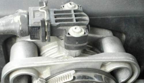

Möchte wissen,wer solche Märchen in die Welt setzt.....anlernen muß man bei nem E36 maximal das Cabrioverdeck und die Fensterheber.....ALLES andere wird einfach nur getauscht......
Das DK-Poti hatte ich noch nie selbst getauscht,gab nie einen Anlaß dafür.....von daher,alles was ich aktuell ausm Kopp ohne nachrecherchieren weiß,ist folgendes:
Es soll wohl über Langlöcher verschraubt sein und hier liegt dann der springende Punkt.....man muß es wohl in der richtigen Position festschrauben,damit es in Nullstellung der DK die richtigen Werte an die DME weitergibt.
MEHR weiß ich aktuell nicht.....wobei das im TIS stehen sollte und den gibt es inzwischen diverse Male online.....
Und mit dem Fehler UBatt Kurzschluß......nein,der kommt ned pauschal immer und überall vor.....
DK-Poti neu kaufen,Neuteil anglotzen und dann nochmal recherchieren.Das kost zwar ein paar Euro,is auf Anhieb aber die einfachste und schnellste Lösung für das HIER vorhandene Problem.
Greetz
Cap
Eins kann ich sagen das da nichts mit Langlöscher und Punkt gibt beim Poti an der Drosselklappe was man Richtig Falsch anschliessen kann. Sind zwei Schrauben und unten ein kleiner dreieckiger loch was man anbringen muss an der Klappe.
Wo bei mir NW Sensor, KW Sensor und Lambda drinne stand kam diese Meldung vor UBatt Kurzschluss.
Ich habe noch eine Meldung mit Cabrio Verdeck zu viel Spannung und genau so U Batt Kurzschluss.

Da meine Adaption im Minus steht ist das ja ein Zeichen das er zu Fett läuft im Last. Maik meinte ja zu Viel Luft DME Regelt und es läuft zu Fett. Warum sind die Lambdaintegrator in 00,00? Hat einer eine Antwort?
Mit was soll ich erst Anfangen zu Diagnotisieren?
