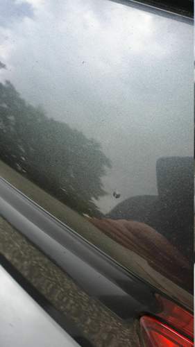

Jetzt ist es amtlich...rostende Heckklappen sind eine Krankheit beim F20. Der 120d LCI von 2016 hat genau so einen Rostpickel wie der 125d preLCI aus 2013
Hast du ein Foto wo genau es rostet?
Ja das würde mich auch interessieren
PreLCI
https://www.motor-talk.de/.../...rungen-und-probleme-t4492653.html?...
LCI in mineralgrau. Haöb rechts unterhalb der Heckscheibe
20210705
Es blüht schon langsam hoch

@Dieselmeister86 schrieb am 5. Juli 2021 um 16:44:23 Uhr:
PreLCI
Habe genau die selbe "Zinkblase" am 116d LCI in Mineralgrau, Bj. 12.2015.
Mitten im Lack unterm BMW Zeichen.
Und jetzt kontrollier mal an der Innenkante von der Heckklappe ( habs im Bild markiert) ob dort der Lack gerissen ist und es schon rostet?
Bleibt da Wasser stehen, wenn es z.B. mal regnet usw.?
An der ecke hat der 120d nix.. och dachte erst aber das war nur Dreck. Dafür das leidige Thema mit den Schrauben. Warum kann man keine vernündtig korrosionsgeschützten Schrauben verbauen? In einem "Premium"-Fahrzeug. Weils 0,02ct pro Schraube mehr kostet...geht nicht
am Wischerarm (Heckklappe) sind bei mir auch schon langsam die Lackblasen/-blüten durch Rost zu sehen.
