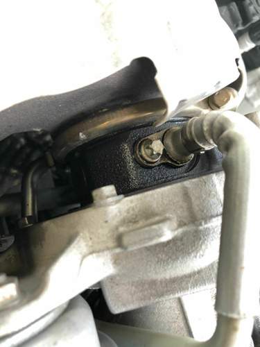

Hallo und guten Abend liebe Community,
Heut ist mir aufgefallen das Anschluss der Ölleitung zum Turbo schwitzt und ein klein wenig Öl rausdrückt. Alles andere ist trocken.
Nun meine Frage kann man diese Dichtung selbst wechseln? Steht diese Leitung unter Öldruck oder nur wenn der Motor gestartet wird und dann läuft.
Danke schon mal für eure Antworten
Lg Marco

Kurz und knapp: 1. ja
2. nein
3. ja
Etwas Restöl wird immer austreten bei der Demontage.
https://www.newtis.info/.../GqQdPcjy
O-Ringe: Nr. 5 + 7
https://www.leebmann24.de/.../?...

Bitte, habe noch die O-Ringe ergänzt.

habe am gestrigen Tag mein Wagen zum Freundlichen gebracht, der Grund dafür war, dass ich ein paar Tage zuvor festgestellt hatte, dass mein Wagen Öl verliert bzw. fördert. Zudem war mir nach den Fahrten, beim abstellen des Wagens ein verbrannter Öl Geruch aus dem Motorraum aufgefallen - nichts weiter.
Bei einem Telefonat mit dem Freundlichen heute morgen, sagte er mir, dass der ein Teil des Turbos, oder der Turbolader selber defekt sei. Wir sprechen von Kosten zwischen 1000-2000€.
Hatte einer schonmal ein ähnliches Problem und kann mir davon berichten? Meine Überlegung war es den Wagen zunächst nochmal zu BMW zu fahren um den dort checken zu lassen und auf Kulanz zu hoffen. Der Wagen ist gerade mal 70.000 km (Bj. 2015) gelaufen und wurde auch pfleglich behandelt.

Ist das evtl die Unglücksstelle?

Das sind die Dichtungsringe für die Öl Zu und Ableitung. Habe das selbe Problem gehabt. Freie Werkstatt 89 Euro.Der freundliche wollte mir auch einen neue Tubo verkaufen .War auch bei ca.69000 km.
[Von Motor-Talk aus dem Thema 'BMW F20 116i Turbolader defekt?!' überführt.]
Wie schon geschrieben ist die Ölvorlauf- bzw Rücklaufleitung undicht. Wahrscheinlich nur der Dichtring. Aber niemals der turbo selber. Such dir bitte eine andere Werkstatt

Danke euch für das Feedback, wäre natürlich gut, wenn’s „nur“ das wäre. Darf ich Fragen woran man das festmachen kann, was ihr beschrieben habt? Ich meine nämlich das Auto läuft ganz normal und der Turbo an sich macht auch kein pfeifendes Geräusch, was ja u.a. klassisch ist für ein defekten Turbo oder?
