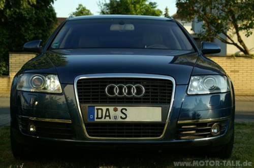

Hallo Forum,
habe heute nach einem letzten Versuch mit den MTEC Chrom Super White Birnen das Thema LED-TFL abgeschlossen. Ich hatte erst ca. 9 Monate "Superflux" LEDs aus der Bucht drin. Die fingen dann irgendwann fürchterlich an zu blitzen. Die habe ich dann durch Dectane LEDs ersetzt die ich auch vor 9 Monaten erstanden habe, die aber auf Grund von Lieferverzögerungen erst später bei mir eintrafen. Die beiden Dectane LEDs hatten dann leider unterschiedliche Farbtemperaturen - sah nicht gerade toll aus.
Da ich auch bei den Dectanes nach den Erfahrungsberichten hier im Forum mittelfristig mit Ausfällen rechne habe ich mir dann die Chrom Super White bestellt um mal zu schauen wie die Aussehen. Da gab's hier im Forum ja sehr unterschiedliche Meinungen was die Optik betrifft. Ich habe eine eingebaut - Zündung an - und was soll ich sagen: Das Erste Wort, das mir einfiel als ich das Licht sah, war "Regenbogenfisch" 🙂. (Die Forumsteilnehmer mit jüngerem Nachwuchs werden wissen was ich meine.)
Ein Bild habe ich angehängt. Links ist Chrom Super White, rechts Dectane. Das Bild gibt den Farbeneffekt der Super White leider nur eingeschränkt wieder. In echt sieht's aus wie bei 'nem Zirkuswagen. Also fahre ich jetzt wieder vorschriftsmäßig mit den Standard P21Ws rum... Eigentlich schade, weil das kalte LED-Licht sehr gut mit dem blauen Lack harmonierte 🙂.

Hier mal ein besseres Bild:
von meinem... 🙁 ...das geht so gaaaaaaar nicht...
