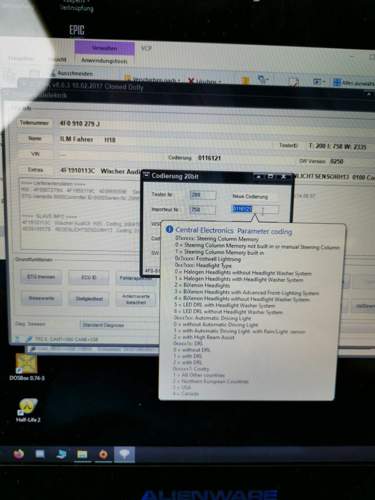

Ok, ich fass es nicht...keine Fehlermeldung mehr, selbst nach 20 Minuten Zündungswechsel mit Pausen.
Ich hab wie Senti gesagt hat einfach auf Bixenon mit LED Tagfahrlicht umcodiert🙄
Geiler Nebeneffekt, die LED Leisten werden nun zusätzlich zu den Nebelleuchten für coming home aktiviert, sieht natürlich Spitze aus, ach der 4F ist schon ein feines Auto🙂
Der Händler meinte damals zu mir ich muss nichts codieren und auch ich dachte nicht das dieser Nachrüstkram auf ne Codierung reagiert. Was ändert sich dadurch fürs STG?
Zumal können doch bestimmt nicht alle Steuergeräte auf Bixenon mit LED umcodiert werden oder?
Falls das nicht jedes kann liegt es denke ich an meinem Baujahr 10/2007 kurz vor Wechsel auf FL.
Senti, ein dickes danke an dich und an die anderen Helfer.😛

spiele auch mit den Gedanken diese Depo Scheinwerfer zu holen, da meine Scheinwerfer trotz Brenner wechsels nur Kerzenlicht auf die Straße werfen (selbst das Fernlicht 🙁 ). Und originale zu "Audi" Preisen lohnen sich bei einem 11 Jahre alten Wagen glaub nicht mehr. Taugen die Depo Scheinwerfer denn was? Oder bereust du mittlerweile den kauf?
Und bezgl. der codierung. Ist der Parameter 3 richtig? Weil ich nur Bi-Xenon-Scheinwerfer mit LED-Tagesfahrlicht und AFS finde. Habe aber kein AFS. Alle anderen Parameter sind ohne LED lt. Wiki.

Wegen Codierung mach ich mal nen Foto wenn ich im Steuergerät bin, kann mich da nichtmehr genau erinnern welche Punkte da zur Wahl standen.
