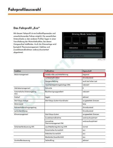

Oh doch die Leistung wird in Eco begrenzt bzw.reduziert und das kann man nicht nur so sagen sondern das ist so !
Eco
Ja, ich wollte mit meiner Aussage darauf hinaus, dass man in allen Modi die volle Motorleistung abrufen kann, wenn man möchte.
Aber grundsätzlich hattest du schon Recht mit deiner Aussage, das habe ich ja längst eingesehen. Wir wollen hier schließlich keine Wortklauberei betreiben. 😉
@DieselSeppel schrieb am 10. Januar 2017 um 10:09:29 Uhr:
Dann schreib es auch bitte so das es klar wird das durch Kickdown volle Leistung möglich ist ,aber im Regelfall die Leistung in Eco reduziert ist !
Denn deine Aussage :"Die Gaspedalkennlinie mag eine andere sein, die Leistung wird aber nicht reduziert. Die ist in allen Modi gleich." impliziert das es keine Leistungsreduktion gibt !
