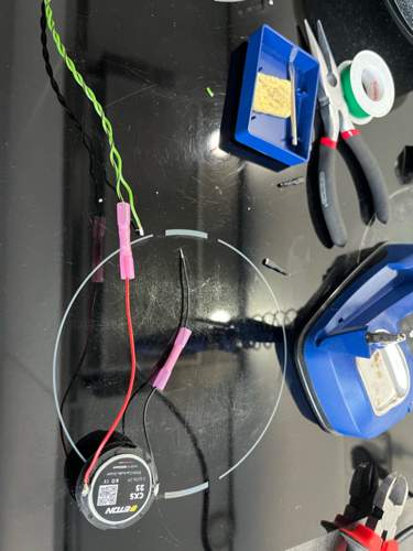

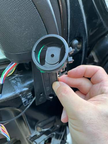

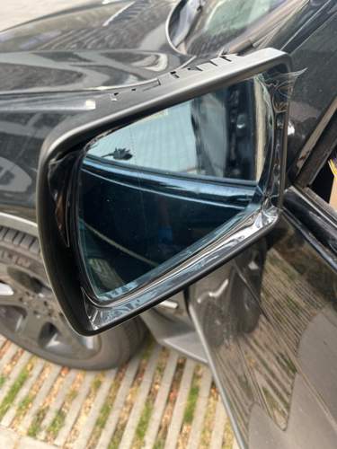

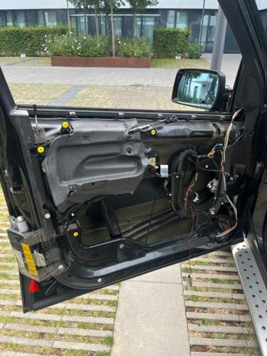

Neue Fenstergestänge und Außenspiegel montiert. Die Abdeckung des Außenspiegels muss ich noch lackieren in Wagenfarbe (hoffentlich bekomme ich das hin 😰). Jetzt wasche ich noch die Scheibe und montiere sie am Gestänge. Danach sind meine Eton Boxen dran…
Ich werde hier langsam blöd 😠

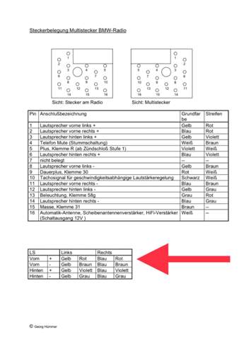

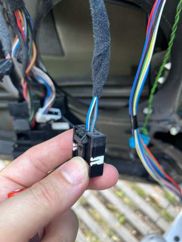

An der Fahrertür sind zwei Lautsprecher (Hochtöner, Mittel.- Tieftöner). Am Mittel.- Tieftöner sind zwei Kabel (Blau/Weiß; Blau/Braun). Was ist hier Plus und Minus !??
Laut Belegungsplan sollte es vorne links für Plus (Gelb/Rot) und für Minus (Gelb/Braun) sein. Oder stimmt diese Steckerbelegung nicht !??
