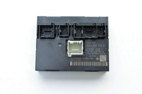

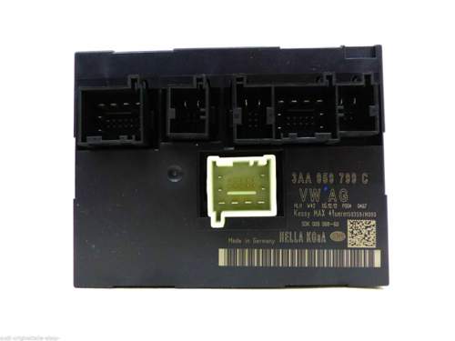

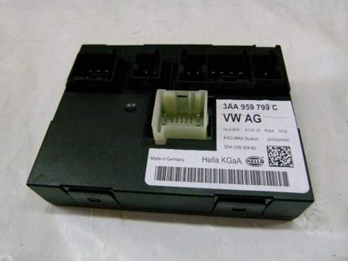

Habe mal geschaut und ein KSG mit der Teilenummer: 3AA959799C gefunden. Es steht jedoch auf den KSG's einmal: - Kessy MAX 4türer und auf dem anderen nur KSG MAX 2türer
Dann gibt es noch mit Index D: Kessy MAX 4türer würde ja eigentlich auch passen oder?
Auch hier ist die Preisspanne zwischen 50€ und 120€.
Danke auch hier im Voraus!!
C-kessy-max-4
C-max-2
D-kessy-max-4
zu GW: Die HW 41-er gehen alle auf AN@1642 dann ist für die aber Schluss. wie gesagt reichen die hier auch.
zu KSTG: was steht auf Deinem jetzigen? Bei meinem Varaint steht dort z.B. auch 2Türer!
edit: Das H hat MAX 4Türer (ebäh Bsp. Foto aus einem CC), kann man mal bzgl. Eigenschaften in den ETKA schauen.
Edit: zu KSTG - mit C liegst Du richtig (433Mhz), ab 2013 irgendwann wurde das wohl ein E. Aber es gibt die jeweils pro Jahr mit 5 unterschiedlichen Parametrierungen (2x Limo, 3x Vari, ausstattungsabh.), die Du von außen nicht siehst. Sollte gebraucht also mindestens aus demselben Typ sein, dann testen ob alles wie vorher geht.
Beim 3C0..H gab es da übrigens nur Z01-Limo und Z02-Variant.

Ich hatte das vor langer Zeit mal mit bronken diskutiert. Er hat mir damals gesagt, dass die Endungen wie Z0G bzw. die zugehörigen PR Codes egal sind. Es muss halt in Deinem Fall eins mit Kessy und der richtigen Frequenz sein.
Ich hatte damals wie bereits geschrieben original ein 3C0 959 799 G (wurde später ersetzt durch 3C0 959 799 H). Nun habe ich ein 3AA 959 799 E drin. Lt. bronken wäre auch ein 3AA 959 799 A oder C möglich gewesen.
Ich glaube, meines hat den Aufdruck 4türer.
Mit Index D wäre ich zurückhaltend, das wurde nur im CC verbaut. Möglicherweise fehlt da ja irgendwas.
KSG:
Jetzt haben wir eigentlich fast alle Versionen durch: A, C, D, E, H jetzt fehlt in der Auflistung noch F, an solch eins könnte ich ggf. günstig rankommen. Kann mir jemand aus dem stehgreif sagen, ob es damit evtl NICHT funktioniert könnte? Ansonsten würd ichs erstmal ausprpobieren.
PS: Habe das Projekt wieder verschoben, da ich in der kalten Jahreszeit eher dem Projekt Standheizung zugeneigt war 😁
Danke und Gruß
edit: ups, war nicht Kessy
Index B und D sind fuer NAR Models, meine ich.
FCC ID: XXXXXXX ist USA-Funkzulassungskennzeichnung (radio license)
IC: XXXXX-XXXX ist Kanada Funkzulassungskennzeichnung
- 3AA..B, D NAR ist korrekt
- F ist wohl das Neueste für CC und ersetzt dort E
Im CC wurde verbaut
3C0...H , 3AA..A, 3AA..C->E->F
Im Passat und co. wurde verbaut
3AA 959 799 C->E
3AA 959 799 G ist auch 315 Mhz
