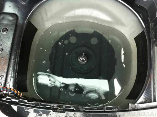

jetzt hat es mich auch erwischt: Biotop in der Reserveradmulde.
Hab was aus dem Kofferraumgeholt, dabei ist mir aufgefallen, dass das Schloss die Klappe nicht wie gewohnt heranzieht und schließt. Dachte erst an ein defektes Schloss, kann kan mal vorkommen,
aber dann ist es mir wie Schuppen von den Augen gefallen:
Steuergeräte abgesoffen.😰

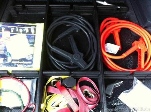

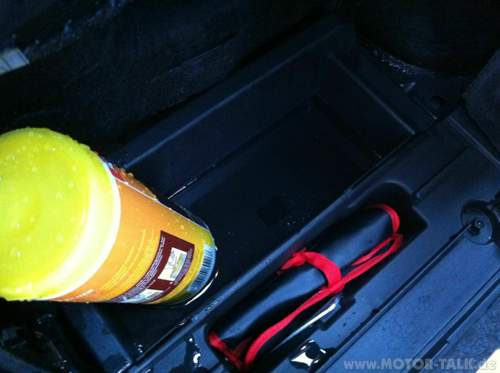

Also alles raus, Ablagefächer raus und siehe da: die Reserveradmulde ist voll.
Wassereintritt auf der linken Seite, Batteriefach ist trocken.
Hab dann gleich mal alle STG raus und getrocknet sowie das Wasser so gut wie möglich entfernt.

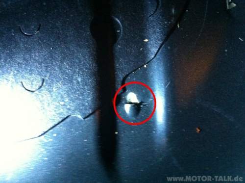

- kratzt die Unterbodenschutz-Pampe aus den Ablauflöchern
Original geschrieben von Rossi-v
Wo findet man das Loch?Zitat:
Original geschrieben von eugen
Dich die muss man aber erst Aufstechen da sie mit Unterbodenschutz zugeschmiert ist.
So sehen die Ablauf-Kiemen aus:
es gibt zwei Stück davon in der Mulde, die aber (werksseitig) wieder mit Unterbodenschutz zugeschmiert wurden...
