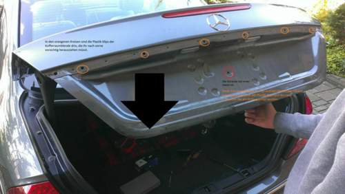

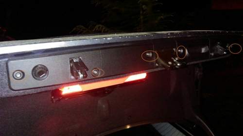

Also ich hab hier eine Anleitung für euch (Limo Bj. 2007 hab ich):
an der linken und rechten innen Seite müsst ihr jeweils eine 6 Kant Mutter lösen. Vorne (wenn der Deckel auf ist) müsst ihr die Plastik Abdeckung abmachen (6 Torx Schrauben), an der die Schließeinheit dran ist. Dann da drunter ein bisschen Filz abziehen damit es nach unten hängt. Ihr müsst auch das Kennzeichen und ggf. die Kennzeichenhalterung abmontieren, da genau in der Mitte unter der Halterung eine Schraube ist, die ihr lösen müsst.
Wenn ihr das gemacht habt, zieht ihr vorsichtig die Chrom Leiste vom Deckel ab (da ja jetzt die zwei Schrauben von innen gelöst wurden, geht das jetzt). Am besten von links nach rechts oder umgekehrt. Diese ist nur mit weißen Plastik Klipsen in den 'richtigen' Kofferraum Deckel gedrückt. Am besten da anfangen, wo die zwei Schrauben gelöst würden.
Wenn ihr die dann ab habt, könnt ihr das ganz Teil vorsichtig nach unten abziehen. Da wo die Chromleiste ist vorsichtig anheben und runten. Nun müsst ihr mit euren kleinen Händen unter den Filz greifen und hinter die Kennzeichenbeleuchtung greifen, damit ihr diese ausklipsen könnt und diese euch entgegen fällt.
Fertig ! 😁 Die paar Bilder könnten euch ein wenig helfen.
