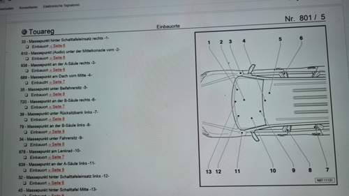

Gibt es irgendwo eine Übersicht der Masseleitungen/ Anschlüsse die man prüfen könnte?

Es gibt eine Übersicht.
Aber da du ja alles gemessen hast sollte ja alles okay sein.

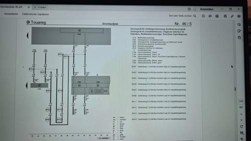

Am Stecker für die Leuchten den Widerstand Masse und Spannung messen, gebe bitte mal den Wert. Das Anhängersteuergerät nicht vergessen und dessen Kabel.

Bei dieser Ferndiagnose muss man sich drauf verlassen können das alles, aber auch alles geprüft wurde. Wenn man den Widerstand, Masse Rücklicht gemessen hat, braucht man nicht mehr die Massepunkte. Das Auto hat mehr Massepunkte als Steuergeräte.
Es kann doch nichts dickes sein, Suchet so werdet ihr finden.
Ich hoffe es geht so

Und wenn alle Kabel okay sind, Überprüfe die Steuergeräte.
Massepunkte

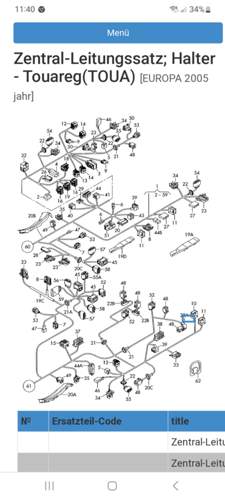

Eine Frage noch: Weißt du ob der Kabelbaum von dem Steuergerät hinten rechts über den Fußraum rechts nach vorne läuft oder geht der irgendwann nach links auf die Fahrerseite rüber?
Müssten ja eigentlich die ganzen Leitungen in einem sein oder?

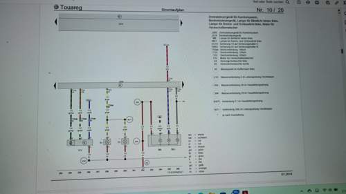

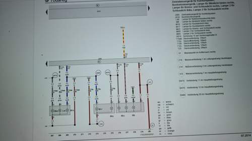

Moin
Bild ist bei.
Denk auch ans Zentralsteuergerät.
Bin echt gespannt was du finden wirst.
