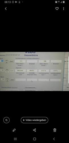

A6 4b 4.2 bj 2000 mkb ars
Mit vcds festgestellt das die lambdaregelung eigentlich auf einer Bank nicht funktioniert.
Mal so, mal so.
Er hat einen umrunden Leerlauf und schüttelt.
Wir haben pin 1 von bank 1 und pin 1 von bank 2 (lambda) Widerstand gemessen scheint in Ordnung zu sein.
Lmm pin 2 ist ebenfalls verbunden mit pin 1 und pin 2.
Lmm pin 2 mit pin 1 von lambda hat ab und zu ein zu hohen Widerstand.
Neben dem mstg hat es ein Relais, wir haben die Leitung von lambda über das relais 373 zum mstg gemessen... mit dem relais hat es einen Widerstand von 78 Ohm.
Ist das normal?

Er läuft jetzt schon stabiler aber die Nadel zittert noch ein wenig.

Das eigentliche aber Thema nicht aus den Augen verlieren, auf jeden Fall klären ob die Lambdaregelung richtig funktioniert. Wann man das diagnostiziert - Das können dir andere erklären, zB @Blauers6c5.
Bei mir waren beide Lambdasonden platt. Nach fast 20 Jahren dürfen die auch mal kaputt gehen.
Lambdaregelung funktioniert jetzt.
Hat minimal Abweichungen von 2 zwischen bank 1 und bank2 .
Lambda sind neu und original.
Zittert nur noch ein wenig
