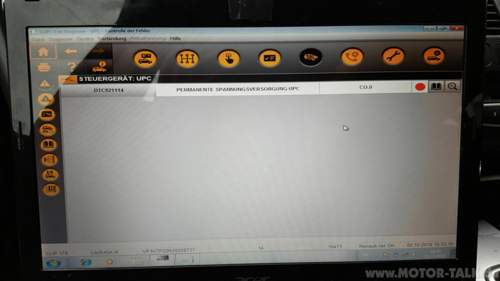

Hallo liebes Gemeinde,
Zu meiner elektronischen Parkbremse, die nicht funktioniert, habe ich ja schon ein Thema. Aber jetzt hat die UPC das o. g. Problem. Was ist das und wie kann ich es beheben? Auslesen tue ich mit dem Clip Can v178. Löschen bringt nichts. Siehe Bilder.
Ich bin für jede Hilfe dankbar.

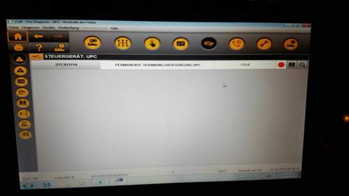

Alle Fehler bis auf "Permanente Spannungsversorgung UPC" und (Bild 1) konnte ich alle löschen. Dieser verursacht leider auch das Leuchten des gelben Werkstattsymbols mit der Meldung "Fahrzeug prüfen". Nach Löschvorgang ist er sofort wieder da. Löschvorgang 10x wiederholt um ganz sicher zu gehen.

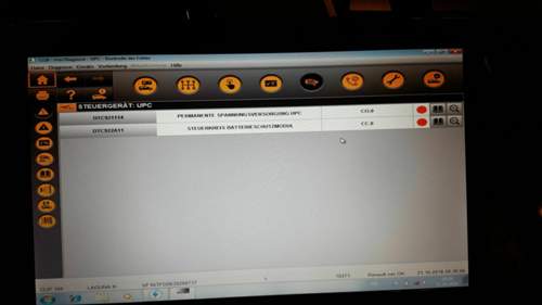

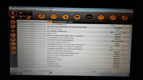

Wenn ich die Parameter auslesen lasse, wird die Batterieversorgung mit 15,94 V angegeben. Bild 2. Ist das nicht viel zu viel? Woher kann das denn herrühen?

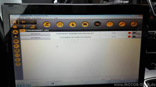

Er zeigt in irgendeinem Menü noch zusätlich den Fehler "Steuerkreis Batterieschutzmodul" (Bild 3) an. Das taucht aber beim Menü zum Löschen nicht auf, wird also gar nicht als Löschoption angegeben.
ps: Mir ist gerade aufgefallen, dass (auf Bild 2 zu sehen) "Spannung Eingang Batterieschutzmodul" 0 V hat. Soll das so sein oder ist das der Fehler? Und was und wo ist diser Batterieschutzmodul?
