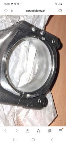

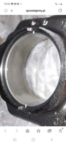

Wollte mich mal wieder melden. Mittlerweile hat meine Werkstatt die Kurbelwellenlager irgendwo in England aufgetrieben(war wohl noch ein Restbestand bei irgendeinem Händler). Mir fehlen jetzt allerdings noch die Pleuellagerschalen, welche wenigstens genauso schwer zu bekommen sind(werden laut Opel auch nicht mehr hergestellt und sind auch nirgends mehr lieferbar). Mir wurden jetzt gebrauchte angeboten. Hab mal Bilder eingestellt. Meint ihr die sind noch zu gebrauchen?
1000025151
1000025150
1000025149
@Jakkki
Die sind schon ganz schön angegriffen.
Ich würde die nicht mehr verbauen.
@WolfgangN-63 schrieb am 1. November 2024 um 18:37:16 Uhr:
@Jakkki
