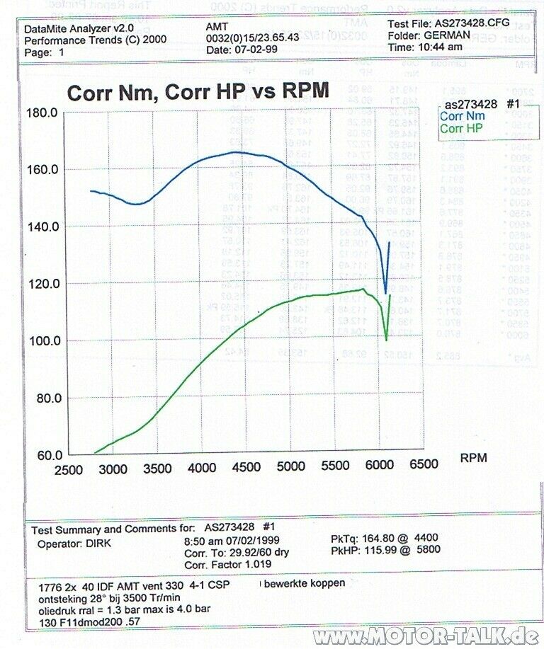

Habe dein Beispiel durchgerechnet, da passt laut CSP rechner der Lufttrichter, mit der 284° Nocke hätte ich aber auch genau die Drezahl bei dem Motor erwartet.
Ich behaupte das man diese Drezahl beim 1641 auch mit den 28mm Lufttrichter erreicht und der Leistungspeak im ähnlichen bereich ist. Der unterschied wird sein, das man mit dem 28 zu 33 Trichtern die Füllung nicht so gut ist und somit der Mitteldruck geringer ausfällt.
Was für Ventile sind dort verbaut?
Es sind bearbeitete Engine Plus Köpfe, ich denke 39*35 Ventile.
was du rechnest ist ja ganz schön aber erstens ist es doch eben genau der Mitteldruck der dem Motor Beine machte und zweitens muss man sich für'n 12er Mitteldruck schon ein bisschen lang machen. Teile zusammenwerfen gibt jedenfalls keinen Mitteldruck in diesem Bereich.
Klar Mitteldruck von 12 ist schon eine Hausnummer, habe ich aber nirgendwo von geschrieben und keine meiner rechungen beruhen drauf. Ich habe bis jetzt von 10-11 gerechnet. Das beispiel von dir hat ja auch so um die 11,4 Mitteldruck.
Meine Köpfe sind EV39 und AV 35,5, die Köpfe sind richtig viel nachgearbeitet worden von mir. Kanäle schön an die Sitzringe angepasst, Kanal geweitet und Poliert, Ventile Poliert und nachgeschnitt, Ventilführung und Brennraum angepasst. Ansaugrohre sind auch nachbearbeitet, eigentlich volles Programm 🙂 bis auf die Ventilfedern, die hatte ich serie gelassen, was sich ja gerächt hat 😉
Deshalb gehe ich von einen Mitteldruck von 10-11 aus. Wen die Köpfe mir gut gelungen sind brauch ich halt weniger Drezahl für die gleiche Leistung, wie mit nicht so gut gelungenden Köpfen. Und ich bin mitlerweile fest der Meinung die Kombination W110 Nocke ist dafür sehr passend. Wen die Köpfe gut sind, brauch ich nur bis 5500u/min Drehen umd die Vergaser ans limit zu bringen und wen die Köpfe nicht so gut sind, kann ich die 1:1,25 Kipper reinmachen und verlege die Drezahl etwas nach oben und komme dan wieder an das Limit der Verrgaser.
Die unterschiede liegen bei deinen Beispiel und meinen Konzept im großen und ganzen in einen 8% Höhren Hubraum und um einen 17%(38% mehr durchsatz bei gleicher Gasgeschwindigkeit) größeren Lufttrichter. Ich behaupte jetzt einfach an hand der Daten und Bauchfgefühl das mein Konzep von der Leistung um die 15% unter deinen Beispiel liegt.
Das wären dan um die 100PS, also das Limit der Kombination 28mm Lufttrichter und 40 IDF Vergaser, was man so im Internet liest(gwd,orratech). Wobei sich bei mir die frage stellt warum die Vergaser mit 32 Lufttrichter mit bis zu 150PS angegeben werden bei einen gerade mal 14% größeren Lufttrichter, somit 30% mehr durchsatz, da komme ich einwenig ins grübeln, warum der Lufttrichter auf einmal 50% mehr Leistung bringen soll im vergleich zum 28mm Lufttrichter.
Die frage die noch aussteht, was müsste man am Kurbel und Ventiltrieb noch verändern? Den je nachdem wie gut die Köpfe fließen liegt die Nenndrehzahl zwischen 5500-6100u/min.

und ich bleibe dabei, mit 28mm Venturi ist eine Max.Leistung bei 5800 in diesem Fall nicht drin.
wo ich die 12 herhatte weiß ich selber nicht, vielleicht war ich von der /1200 irritiert...
Das hat auch was mit Hubraum zu tun.
Die 150 PS mit 32er Venturi sind schon zu erreichen, aber mit ca 2l Hubraum.
Der damalige "Salzburg.Racer" hatte ca 140 PS aus einem verbesserten 1600er geholt, aber mit extremer Drehzahl, was ja mit starkem Verschleiß zu tun hat, wie ja jeder weiß.
Der "Salzburg-Käfer" hatte meiner Meinung nach 46er IDA Vergaser drauf!?! Oder Solex? Egal, die Mehrleistung kommt ja nicht durch den Vergaser sondern durch den Motor. Nur ist es eben mit 68/69 er IDF möglich diese und höhere Leistungszahlen zu erreichen, mit 70ern ist weniger möglich.Leistung kommt nicht allein durch Vergaser aber durch Vergaser wird es möglich bestimmte Leistungen zu erreichen oder eben nicht.
der Salzburger hatte 46er IDA und im Einsatz waren nur die 124PS Motoren, einige wurden mit 130 gemessen, hatten aber den Prüfstand in Einzelteile verlassen
