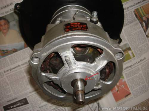

Muss die Lima dafür wirklich raus? Ich denke mal, dass bei mir nur das vordere Lager hinüber ist. Kann man das irgenwie prüfen?i
Editiert...
Riemen runter und von Hand durchdrehen, dann merkt man das schon.
Wobei: wenn man sie schon zerlegt hat, macht man beide Lager.
Also mein Dad hat letztens bei Bosch 40€ dafür bezahlt.. Da kann man doch nicht meckern ;)
hab sie ja schon draussen.
Glaube aber nun, dass das Lager vorn gar nicht hinüber ist, sondern dass es im Deckel Spiel hat. Jedenfalls sieht man da Bewegeung (am Pfeil auf dem Bild)
Hat jemand das schon gehabt? Kann man da noch was machen? Gibt es die Deckel noch zu kaufen?
Ups, das mit dem Deckel hab ich falschrum erzählt...
Das, was du da als Lager anpfeilst, ist nur eine Distanzhülse. Die hat etwas Spiel und das soll so sein.
