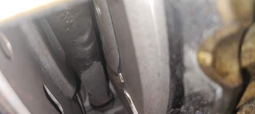

Hab mir soeben nochmal das Video von Audi angesehen. Unten durch die Wartungsöffning kann die Welle etwas geführt werden. Diese dann wieder ordentlich praktisch blind durch den Wellendichtring einzuführen könnte in eingebauten Zustand wirklich problematisch werden..
Sieht man evtl durch die Wartungsöffnung zu dem Wellendichtring bzw. Einführung der Öffnung ?

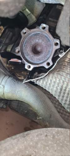

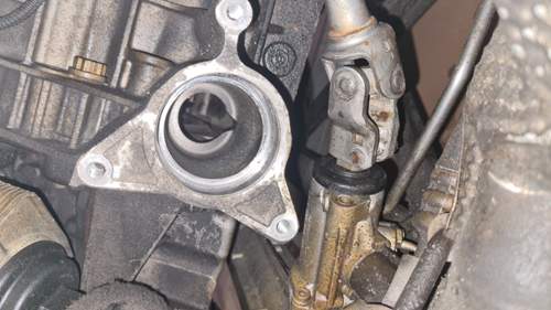

Hallo zusammen. Hat jemand hier das Ganze im eingebauten Zustand gemacht ? Wenn man die Welle durch die Wartungsöffnung unten am Getriebe führen kann, sollte das Einfädeln der Welle kein Problem sein?
Ich werde Anfang nächster Woche meinen Audi mal aufbocken und die Sicht in der Wartungsöffnung fotografieren.
Zu dem Dichtfett, scheinbar handelt es sich hier um reines Silikonfett, welches auch
günstiger als bei VW zu bekommen ist. Aktuell kostet die Tube bei Audi 22€
hat whl jmd. schon im eingebauten Zustand gemacht, lies dir Einträge auf dieser Seite durch, am Anfang.

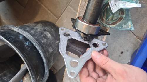

Leider ist das Lager und das Klemmblech online nicht lieferbar.
Ich hab das Lager jetzt bei Audi bestellt. Kostet gute 50 €, das neue verstärkte Klemmblech lediglich 7 €. Jedoch die einstellscheiben pro Stück 13 € ! Das ist schon der Wahnsinn....
War aber auch vor 3 Jahren schon so.
Hallo zusammen, ich hab das Ganze jetzt in Angriff genommen und Euch noch ein paar Fotos dazu gemacht. Eines vorweg, ich hätte es mir vermutlich sparen können. Nur minimale Schleifspuren. Komme mit einem Ring aus um den besagten Überstand zu erreichen. Morgen nach dem Aufpressen des neuen Lagers geht es weiter mit dem Zusammenbau. Als Tipp um die Welle komplett aus dem Getriebe zu ziehen: Habe den hinteren Querlenker am Achsschenkel ausgehangen und den mittleren Lenker etwas mit einem 2. Wagenheber aufgehoben. Welle ließ sich dann problemlos entnehmen.
