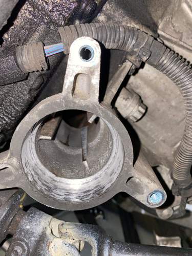

Bei manueller Überprüfung der linken Flanschwelle ist Spiel in axialer und/oder radialer Richtung vorhanden (s. Videos).
Auf der getriebeseitigen Oberfläche des in der Literatur als Lagerbock bezeichneten Lagerdeckels ist umlaufend Materialabtrag (Schleifspuren) zu sehen (hierfür müssen die Schrauben demontiert und der Lagerdeckel auf der Flanschwelle verschoben werden):
Bild: Materialabtrag/Schleifspuren auf der Innenseite des Lagerbocks (Abgeschliffene Kante – siehe auch nachfolgende Bilder).
Die Schrauben müssen nach einer Demontage immer durch Neuteile (neue Teilenummer: N 912 088 01) ersetzt werden.
Die betroffenen Kugellager werden nur auf der linken Seite verbaut. Daher treten Beanstandungen dieser Art rechts nicht auf!
Technischer Hintergrund
Das Kugellager für die Flanschwelle links dreht sich im Getriebegehäuse mit.
Bild: Schleifspuren und Späne im Getriebegehäuse, auf der Flanschwelle, am Lageraußenring und Lagerbock (Lagerdeckel).

Nachdem die Anzahl der benötigten Einstellscheiben ermittelt wurde, werden die Neuteile samt benötigter Einstellscheiben, maximal 4 Stk. (zwischen Getriebegehäuse und Lager – s. folgendes Bild) wieder montiert (Vorgehensweise lt. Reparaturleitfaden):
Bild: Einbaulage Einstellscheiben
Wichtig:
Bei der Montage des Lagerdeckels muss die Teilenummer nach außen zeigen.
Durch das Mitdrehen des Lagers ist es möglich, dass das Lager in axialer und radialer Richtung Material des Lagersitzes abgetragen hat. Das entstandene Radialspiel ist zu vernachlässigen, da ein Mitdrehen des Lageraußenrings rein durch die axiale Anpresskraft des Lagerbocks verhindert wird.

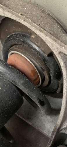

Ich habe gestern die Räder getauscht und nochmal geschaut, ob ich etwas sehen kann. Dabei ist mir folgendes aufgefallen:

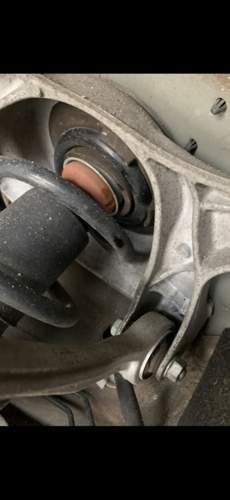

Oben am Dämpfer scheint mir das Ganze nicht so richtig zu sitzen. Kann das die Ursache sein bzw. ist das normal?
Außerdem, ich habe im Sommer neue Querlenker bekommen. Die Gummis bei den Lagern sind oberflächlich schon eingerissen, das ist ja wohl nicht normal, oder?
Was sagt ihr dazu?
Besten Dank und entschuldigt bitte, ich kenne die Fachbegriffe leider nicht.
[Von Motor-Talk aus dem Thema 'Geräusche Vorderachse' überführt.]

Dasnfotografierte Querlenkerlager sieht Sch**** aus.
Welche Marke wurde verbaut?
Einbau richtig durchgeführt?
Das Lager sollte in Ruhelage nicht verdreht sein, wenn das Fahrzeug auf eigenen Rädern steht.

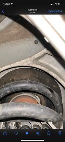

Ok super. Ich war im Sommer bei ner Werkstatt beim TÜV. Dann haben sie mich angerufen und ich bin mit neuen Querlenkern, Antriebslagern und 2.500€ weniger wieder nach Hause. Klang damals zwar blöd, aber plausibel. Mittlerweile bin ich mir nicht mehr so sicher. :-(
Ich schaue mir das morgen noch mal genauer an und melde mich mit der Herstellerfirma der Querlenker.
Die Federauflage/ der Federteller sieht erstmal nicht ungewöhnlich aus. Ist halt ein Gummiteil.
Ist das Auto auf den Fotos aufgebockt/Wagenheber drunter? Wenn ja, dann sind die Lager verdreht. Wenn das Auto auf den Rädern steht, dann darf nichts verdreht sein.

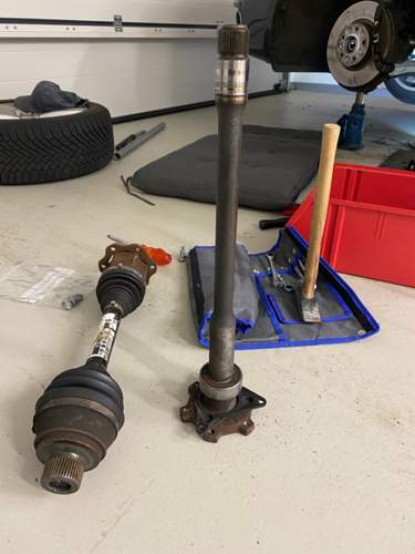

Hallo zusammen, ich hab das Ganze jetzt in Angriff genommen und Euch noch ein paar Fotos dazu gemacht. Eines vorweg, ich hätte es mir vermutlich sparen können. Nur minimale Schleifspuren. Komme mit einem Ring aus um den besagten Überstand zu erreichen. Morgen nach dem Aufpressen des neuen Lagers geht es weiter mit dem Zusammenbau. Als Tipp um die Welle komplett aus dem Getriebe zu ziehen: Habe den hinteren Querlenker am Achsschenkel ausgehangen und den mittleren Lenker etwas mit einem 2. Wagenheber aufgehoben. Welle ließ sich dann problemlos entnehmen.
Hallo, das ist erfreulich zu lesen das es auch ohne komplizierte Demontage geklappt hat.
Aus technischer Sicht würde ich sagen, war es schon notwendig, nur der Verschleiß war noch nicht weit fortgeschritten. Die Lager sitzen in einer Presspassung, jegliches Spiel oder Schleifspuren in der Umgebung sind nicht erwünscht. War schon gut dass du das in Angriff genommen hast.

Die Teile habe ich bereits beim Freundlichen bekommen. Auf die 30€ kommt es mir nicht drauf an, der Versand aus Polen dauert ewig aktuell.
Heute bin ich mit dem Ausbau gestartet. Es hat OHNE lösen des Querlenkers funktioniert. Wichtig ist wie bereits erwähnt das Aufbocken des Achsschenkels in Normalposition. Dann braucht man im Idealfall einen Helfer der das Lenkrad bedient. Dann kann nach einem Links- und Rechtsanschlag die Steckwelle sehr einfach ausgefädelt werden.
Morgen gehts zum Freundlichen der mir das Lager eben umpresst. Dann gehts mit dem Einbau weiter.
