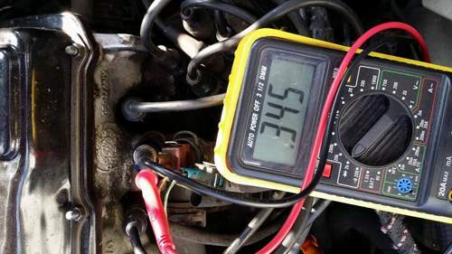

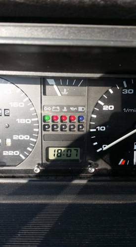

Kann es sein das es am Blauen Temperatur Sensor liegt? Schaut mal im Anhang, da sind die Ohmwerte und die Temperatur.

wenn die Temperaturanzeige stimmt, ist der Widerstand etwas niedrig (bei 70° 380 - 480 Ohm).

-Ansauglufttemperatursensor (Stecker vom Enspritzventil abziehen, Pin 1+4, Widerstand gleich wie Wassertemp.)
