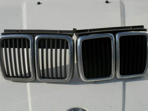

Und gleich noch 'ne gaaanz wichtige Frage :
Was für eine Niere hast'n drin ?
Ich komm drauf, weil ich selbst auch immer im Winter die geschlossene Version fahre und jetzt grad wieder die durchlässige Version reinmach'.
(mit der geschlossenen wird er bissl wärmer, nicht viel, aber bissl halt schon. Hatte die mal vergessen und mich gewundert, daß bei warmen Wetter die Temperatur höher ging als eigentlich üblich. Hab die auf'm Autobahnparkplatz dann einfach ganz rausgemacht und bin ohne weitergefahren ;-) ).
Zur Optimierung evtl. auch bei der offenen den oberen geschlossenen Teil noch entfernen (sägen/raspeln/feilen).
Evtl. auch noch die Hupe(n) woanders hinbauen, dann stehen die der optimalen Luftströmung auch nimmer im Weg.

Nieren-Versionen offen/geschlossen
