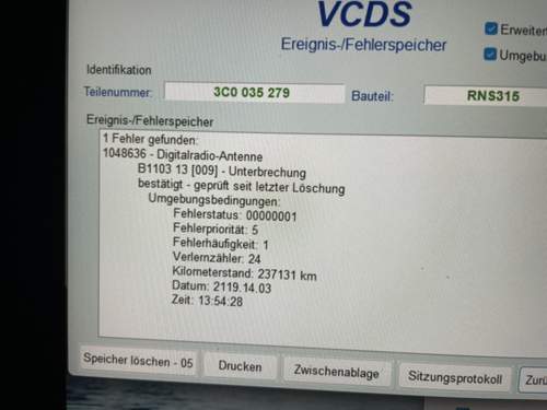

Hy Leute ich habe mir von Kufatec das Set gekauft für die Nachrüstung , auf dem dab Verstärker steht ein L für links , also Fahrerseite , mein rns315 hat den schwarzen Fakra Anschluss , hab alles verbaut leider gibts kein dab singnal , hab dab den Verstärker auf die rechte Seite verbaut gleiches Problem , was könnte die Ursache sein das es nicht funktioniert ??

Vcds
Die zusätzliche Antennenleitung hast du aber bis zum Radio gezogen?
Und dein Radio hat auch den DAB+Antennenanschluß?
Mach mal bitte ein Foto von deinem Radio hinten bei den Anschlüssen…
Das Radio hat oben den schwarzen fakra Anschluss für dab , es lief ja mit einer billigen Scheibenanrenne , nur der Empfang war sehr schlecht
Dann ist dein Splitter defekt.. Senderliste hast du aktualisiert???
Wo geht denn das Kabel hin???
Ja diesen hab ich aktualisiert , im Service Menü steht auch das die Antenne off ist , kann ich messen am Radio ob da Strom am Stecker raus kommt ?? Der Splitter ist neu , aber der kann ja kaputt sein

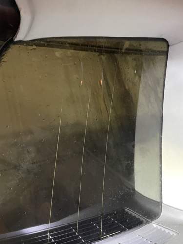

Ich habe mir ein RNS315 gekauft was Die DAB Buchse und bluetooth hat , hab dies verbaut mit einer DAB scheibenantenne , da funktionieren auch die dab Sender nur eben sehr schlecht , deswegen wollte ich umbauen auf die originale Lösung , da dort der Empfang von DAB besser sein soll , habe mir den Verstärker gekauft und Kabel vor gezogen , leider geht eben kein dab Radio Laut etka Sitzt der Verstärker mit der Teilenummer für dab auf der Fahrerseite , den ich dort getauscht habe , ohne Erfolg , hab ihn auch auf der anderen Seite getestet ohne Erfolg Die Antenne für dab scheint in der Seitenscheibe zu sitzen Siehe Fotos Im Anhang

Hast du die Anschlüsse vertauscht??? Auf dem Splitter steht drauf, welcher Ausgang für was ist…
Nein hab ich nicht , der Ausgang für DAb dort ist das Kabel von seitens Kufatec Schon Vor gesteckt ,
