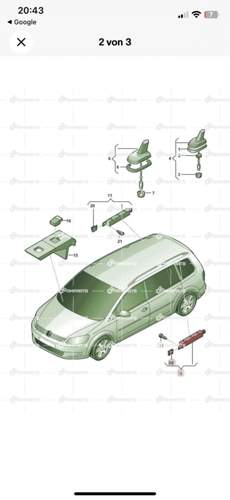

Ist der Verstärker für dab nun in der (L)linken Seite oder in der rechten Seite ?
Laut etka sitzt der Verstärker mit DAB Empfang Links (Fahrerseite ) Siehe Foto
Andere sagen er sitzt rechts
Definitiv links.
Rechts ist der Splitter AM/FM

Ich glaube auf Seite 6 oder 7 hat jemand geschrieben , das dieser Rechts wäre , ich bin auch der Meinung er wäre links , da zumal der originale Verstärker für den Touran für dab ein L auf dem Teil hat , und auf der linken seitenscheibe 4 Antennen verbaut sind

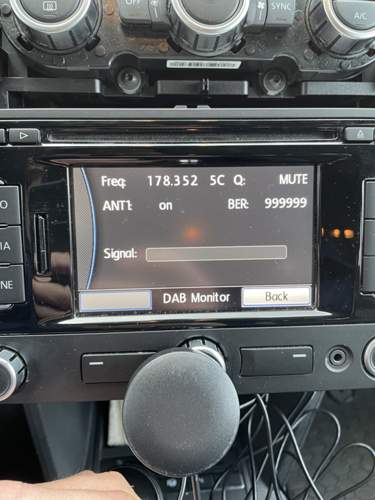

Mit einer billigen Antenne geht es teilweise ich wollte nur testen ob am Radio kein Schaden ist
Hast du den Splitter auf Masse geklemmt????

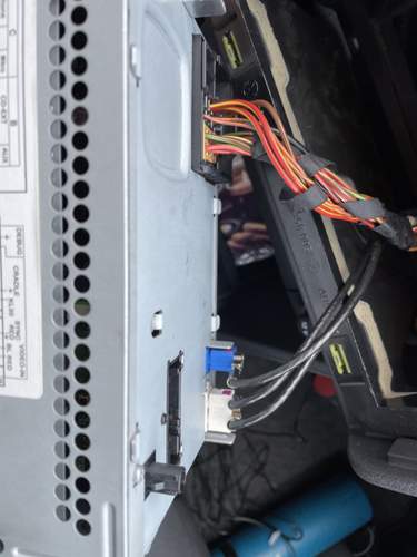

Der schwarze Anschluss ist DAB der Blaue NAVI

Auf deinen Fotos ist am Schwarzen nix dran. Da kommt die DAB Leitung vom Verstärker dran.
Wenn du es wie auf den Fotos verbaut hast geht es nicht.
