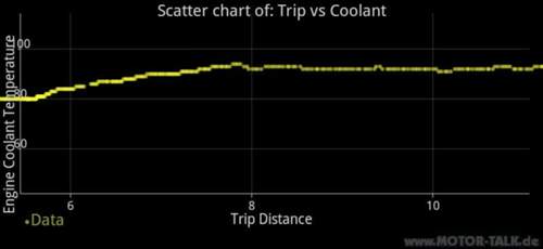

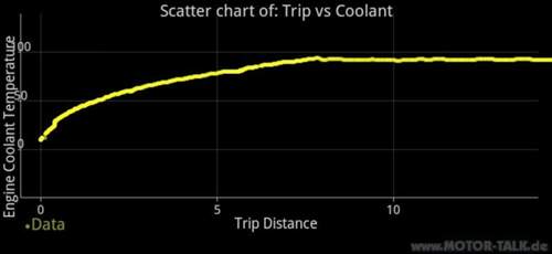

Hab heute nochmal per Tourque geloggt. Selbe Strecke wie in diesem Beitrag - nur das wir keine -10°C haben.
die ersten 1,5km 50, dann 70 bis zum Kilometer 5, dann Autobahn mit max 120 (mehr geht hier nicht auf der A5)
Klar, das sind interpolierte Werte, aber 20km warm fahren? Im oben gelinkten Post ist zu sehen das die Öltermperatur etwa 15°C drunter ist - also nochmal ein/zwei Kilometer und auch die stimmt.
Im ersten die ~20km Übersicht und dann nochmal der Ausschnitt ab wann die Normaltemp erreicht ist (zumindest bei mir)
