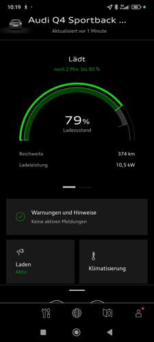

heute habe ich zum ersten Mal folgendes Problem mit meinem Q4 40, MJ2023, SW 3812
Ich stecke an der AC-Ladesäule, die ich schon sehr häufig problemlos genutzt habe, an und starte den Ladevorgang. Bei mir ist Batterieschutz voreingestellt, also mit Ladeziel 80%.
In der App zeigte es mir dann an, noch 3:00 h bis zum Ladeziel, was für mich plausibel war (Start bei 39%). Erst 20 Minuten später ist mir aufgefallen, dass da stand noch 2:40 h bis 100%. Ich also auf die Ladezieleumstellung in der App, tatsächlich stand der Schieberegler auf 100%, habe ihn auf 80% gesetzt und das Ladeziel gesendet. Nun erscheint immer noch die Ladedauer gleich 2:40 h allerdings bis 80%.
Kurz vor Ladeende habe ich das Ladeziel auf 90% erhöht, ist laut App auch gesendet und angekommen. Bei einem Ladestand von 79% steht dann noch 2 Min bis 90%, siehe Screenshot. Bei 80% hat das Auto dann den Ladevorgang abgebrochen.
Kann das mit dem App-Update zu tun haben? Hat jemand so etwas auch schon erlebt?

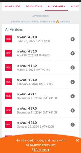

Ja, habe ich bei mir heute (Q4 Software 4373) auch das erste mal an AC festgestellt. Schiebe es klar auf das App Update. Versuche heute mal das Ladeziel via MMI einzustellen.
War bei mir auch so, hilft aktuell nur direkt über Anpassung im Fahrzeug MMI. Senden des Ziels aus der App wird trotz Erfolgsmeldung offensichtlich ignoriert.
das Verhalten ist nicht immer konsistent und stabil. vor allem wenn die Ladung schon läuft.
bei mir ist auch machmal ungewollt die Ladung auf 100% eingestellt. wenn man das zu spät sieht ist ein nachträgliches ändern nicht immer zuverlässig möglich. das war schon vor dem App Update so.

Ich habe jetzt mal über die Hotline des Audi Connect Kundenservice zu dem Thema ein Ticket aufgemacht. Nach Aussage gibt es wohl vermehrt Probleme bei der Kommunikation zwischen App und Fahrzeug. Mal schauen, was da noch kommt.

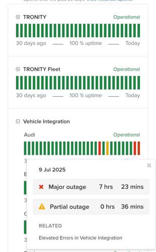

Seit gestern gibt es tatsächlich wieder Ausfälle des Audi Servers.

Wie gesagt, Audi hat seit 3 Tagen Serverprobleme.
Daran wird es wohl liegen. Einfach abwarten und Tee trinken.

scheint ein Problem mit der Adroid-App zu sein.
Sobald ich das Ladeziel ändern will und unter "Zu Hause" das Ladeziel ändere - springt die Ansicht auf Standard und die rechte Schaltfläche "Zu Hause" ist ausgegraut und nicht mehr anwählbar. Wenn ich nun sende ändere ich also immer den Ladeort "Standard" - also Unterwegs.
Mit der App auf dem Iphone funktioniert (noch) alles einwandfrei. Hat vorhin das Ladeziel korrekt "Zu Hause" geändert.
Scheint also kein Server- sondern ein (Android) Softwareproblem zu sein.

wir wissen ja nicht mal ob es ein Problem mit dem Audi Server oder mit der App ist oder beides.
