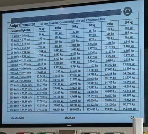

Leute, ein Profil wiegt schon 4 kg, d.h. ein Profil (!) entwickelt bei einem Aufprall mit 50 km/h die Kraft von 200 kg.
Und ihr wollt das mit Eimerchen oder etwas Folie sichern?!
Die Ladungssicherung legt normale fahrdynamische Vorgänge zugrunde, nicht die Dynamik von Unfällen!

@autoauto2 schrieb am 13. Juli 2021 um 12:16:00 Uhr:
Man sollte sie aber nicht gänzlich unbeachtet lassen (Eigeninteresse):

@autoauto2 schrieb am 13. Juli 2021 um 14:00:38 Uhr:
125 Profile a 4 kg ergeben 500 kg, die im Falle des Aufpralls zu ca. 25 to. werden. Das muss aber ein guter Mörteleimer sein ...
Denkfehler!
Erst wenn das Material Schwung aufnehmen kann, entwickeln sich die 25t., dass es aber Schwung aufnehmen kann, verhindert der Formschluss.
Hier ein paar nette Beispiele.
Img-20210304
Die Differenzgeschwindigkeit zwischen Material und Eimer ist aber 0 km/h. Wenn der Eimer gut gesichert ist und sich nicht verselbstständigen kann, hält er die Teile schon an Ort und Stelle.
Die Differenzgeschwindigkeut eines Nagels an der Wand ist auch Null.... kommt ein Impuls in Form eines Hammerschlags geht der Nagel in die Wand.
Genauso schlägt ein Stahlprofil auch durch den Eimer, wenn der Boden die Kraft nicht aufnehmen kann.
Oben das verlinkte Bild mit dem LKW und Stahlrohr... das lag vorher auch mit Differenzgeschwindigkeit Null an der Wand an.
