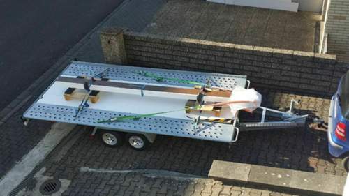

für unsere Renovierung muss ich 125 Stück 4 m lange Profile aus Stahlblech abholen (10 cm breit, 3 cm hoch, ca. 4 kg pro Stück). Mein Anhänger ist aber nur 2,60 cm lang, so dass ich hinten und vorne überstehen lassen müsste. Ich wollte euch mal nach Tipps fragen, wie Ihr die Ladung sichern würdet.
Ich habe mir das so gedacht: Die Profile sorgfältig aufeinander stapeln und dann mit 2 Zurrgurten umreifen und verzurren, so dass das Bündel zusammen bleibt. Dann das ganze Bündel mit 2 weiteren Gurten auf die Ladefläche niederzurren. So sollte es eigentlich weder vorwärts, noch rückwärts oder seitwärts verrutschen können.
Etwas Unbehagen macht mir aber die Vorstellung, dass vielleicht einzelne Profile im Inneren des Bündels nicht fest genug sind und beim Bremsen nach vorne rutschen könnten.
Wie würdet ihr das machen? Lieber die vordere Bordwand schließen und die Ladung nur hinten überstehen lassen (140 cm - 175 kg) ? Dann wird es aber etwas hecklastig.

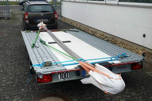

Ich hatte letzt mal einen ähnlichen Fall... 6 m lange Edelstahlrohre auf einem 4 m Anhänger. Grundsätzlich ist schonmal immer gut, wenn man NICHT niederzurrt (das macht bei solchen Ladungen einfach kein Sinn!), sondern mit sog. Umschlingungen arbeitet! Ist doof zu erklären... aber in meinen Bildern sollte es eigentlich relativ klar werden, wie man die Gurte darum anlegt.
Ja und dann zusätzlich - und das ist eigentlich das Wichtigste - vorne und hinten als sog. Buchttaschen... Big Bags genommen - die gibts ja in verschiedenen Größen und für unterschiedliche Gewichte!
Da eine Last-Angabe PLUS Sicherheitsfaktor drauf steht, sehe ich auch kein Problem darin, die für Ladungssicherung zu verwenden.
WICHTIG allerdings hierbei - wie ich es auch gemacht hatte - die scharfkantigen Rohre o.ä. MÜSSEN natürlich irgendwie abgepolstert werden o.ä. sodass auch da einzelne Stäbe o.ä. nicht den Sack durchstechen können. Ich habe da eine dünne Decke ~4x gefaltet darüber gelegt und dann der Big Bag.
Hielt bombig. :cool:
edit: Und jo schaue dass du deine Probile so weit wie möglich nach vorne bekommst... solltest aber hinten nicht über 1 m Überstand über die Heckleuchten kommen, weil sonst brauchst du noch 'ne rote Fahne! Vorne wiederum aufpassen, dass die Freigängigkeit vom Handbremshebel immer noch gegeben ist!

Das mit den Profilen krumm ziehen... ist tatsächlich schon eher ein Thema. Hm. Also wenn ich richtig gelesen habe sind das diese windigen Stahl-C-Profile, z.B. als Kabelkanal?! Dann könnte man doch immerhin schonmal immer 2 Profile ineinanderlegen, sodass die 1. quasi einen "geschlossenen Kasten" bilden, zweitens vom Volumen her etwa gleich bleiben - d.h. statt 125 Profile sind es jetzt nur noch - rein vom Volumen her! - ~63 Profile. UND durch die "geschlossenen Kasten" dürften die sich auch nicht mehr sooo leicht eindrücken...
Vorteil meiner Sicherungsart - also Umschlingungen plus Buchttaschen ist halt, dass ich nicht wie irre anziehen muss wie bei Niederzurrungen, damit sich eine gute Sicherungswirkung entfaltet, sondern es reicht, fast "handwarm" anzuziehen... weil die Sicherungswirkung entfaltet sich eben dann, wenn das Bündel anfangen würde, zu rutschen. Direktzurrungen eben...
Umschlingen bringt in dem Fall aber auch recht wenig ... die Kopflaschung muss in dem Fall für 500 kg entsprechend stabil ausgeführt werden. Da hilft kein Eimer oder Netz, da bohren sich einzelne Profile problemlus durch, sofern sie etwas Energie dafür übrig haben. Und man braucht noch entsprechende Zurrpunkte für die Kopflaschung. "Üblicherweise" halten die Anhängerzurrpunkte 100-500 kg aus. Wobei weniger die Zurröse als die Befestigung derselben das Problem bei den "billigen" Baumarkhängern darstellt. Was bringt eine 2000 daN-Öse, wenn sie in der dünnen Alubordwand oder durch die dünne Siebdruckplatte mit Minischräubchen befestigt wird. Gehe ich an solche Zuupunkte mit einer festen Ladung und einem einfachen Spanngurt, so kann ich die Zurrpunkte oft schon so ausreißen.
