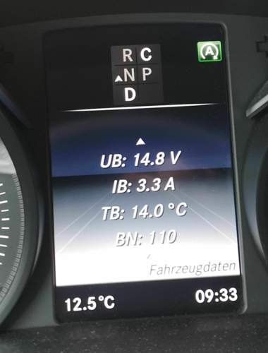

Frage an die Experten im Forum hier:
Ist diese Anzeige soweit „normal“?
Die Batterie wurde im Januar auf Garantie bei Mercedes ausgetauscht.
Der Wagen springt derzeit schlecht an, Spannung lt Anzeige bei 12,0, bzw 12,1V wenn der Wagen aus ist.
Wenn der Motor läuft steht bei IB ein Ladestrom von 0,4-0,7 Ampere.
BN (Batterieniveau) ist auch nach Stunden daher nur auf 82.
Vielen Dank für einen Rat !

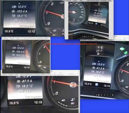

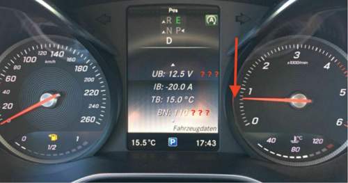

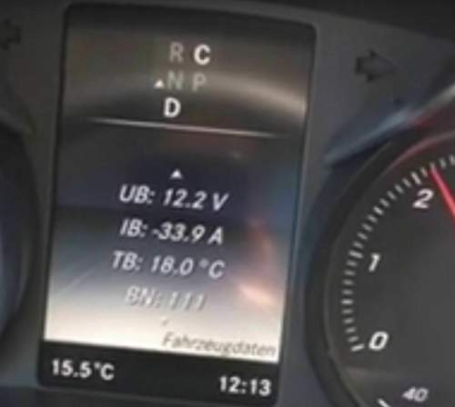

Was hat es zu bedeuten, wenn diese Anzeige die entweder 0 oder 100 anzeigt plötzlich auf 110 springt?
Ein Bild
In den letzten 10 Jahren gab es hier im Forum W212 & W447 bereits einige Male diesen extremen BN-Wert > 100.
Eine Erklärung haben wir allesamt bisher nicht gefunden.
Einzig, was auffällt ist ein kräftiger Ent-Ladestrom zeitgleich.
Ursache bisher ungeklärt.

Vielleicht ist es der Modus "Lichtmaschine abgeschaltet"
Bei meinem ging am Tag zuvor Start/Stop nicht, trotz einer BN zw. 82 und 85 und 60 km Dauerfahrt. Am nächsten Tag kam die 110 und S/S ging wieder. Ich hatte auf abgeschlossene Regeneration getippt. Einen auffälligen Entladestrom hatte ich nicht

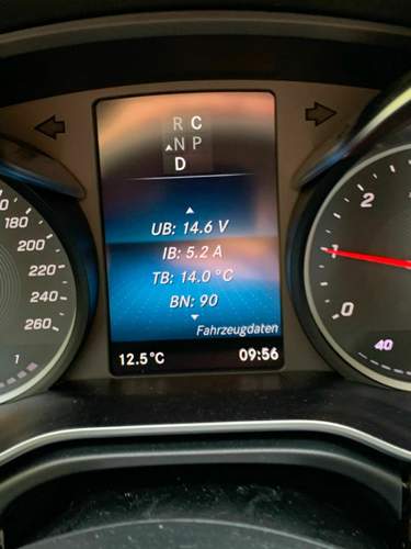

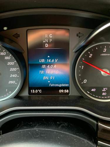

Moin,
nach dem was ich hier zum Batteriemanagement alles gesehen habe bin ich erstaunt, dass die Hauptbatterie trotz 90% geladen wird und schon nach 1-2 km auf 91% geht (mag ja knapp drunter gelegen haben). Ich werde das weiter beobachten.
Gruß N

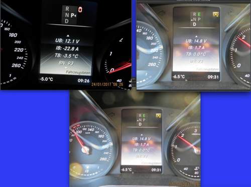

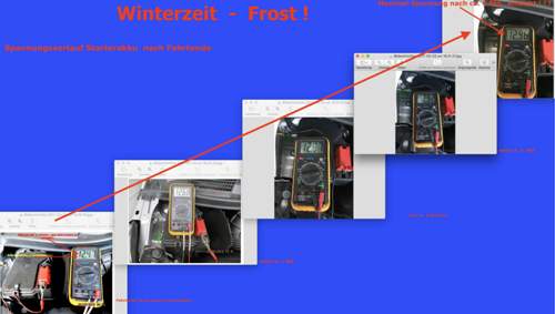

Wenn draußen ordentlich Frost herrscht und der Starterakku schön kalt ist, steigen auch die BN-Werte.
Das IBS auf der Minusklemme schaltet dann die übliche - nur Teilladung - völlig ab und die 2500 Watt LiMa
lädt dann den Akku immer zu 100 % auf.
Akku - Temp. beachten
Ruhespannung v o r n messen!
