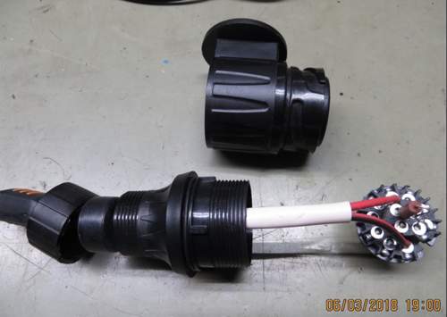

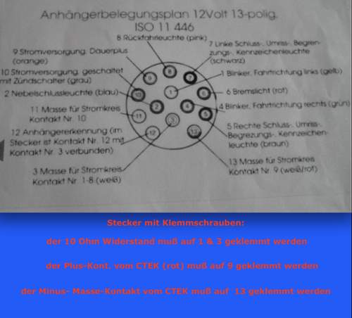

Die Anhänger-Erkennung kann ganz leicht simuliert werden:
Wurde vor Jahren hier ausgiebig besprochen, aber nur um über die AHK-Stedo von hinten aus den Starterakku aufzuladen.
Dieser Test hat zwar funktioniert, aber Einschränkung:
Nach exakt 6 Std. wird der Zugang über Stedo (AHK ) zwangsweise durch die SW abgeschaltet.
Ebenso, wie das Comand zwangsweise immer nach 29,99 min. abschaltet.

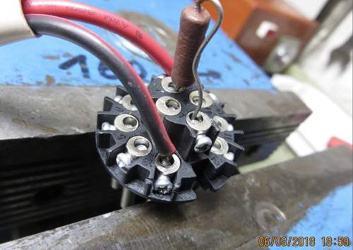

Ein solches Kabel habe ich noch von meinem alten Kfz.
Demnach wäre es einen Versuch wert, alle überwachten Kontakte mit einem passenden Widerstand zu versehen und dann einen Test zu fahren

Ein Stecker ohne Lastwiderstand wird vermutlich kaum den gewünschten Effekt bringen bzw. wenn du mit Widerstand arbeitest und das als Hänger erkannt wird, fehlt dir dann halt auch der TWA. Und ein Widerstand reicht dann auch nicht für alle Lämpchen einen, sonst bekommst du die ganze Zeit Warnmeldungen.
Fazit: mach einfach Licht an
