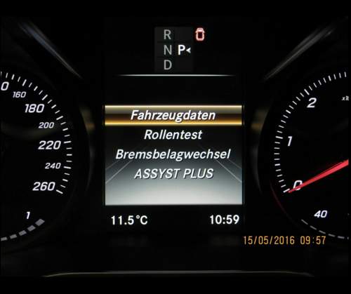

@balticfury
1. Tageskilometer anzeigen lassen
2. Zündung auf Stufe-1 stellen
3. OK-Taste UND die Telefonannahme-Taste länger als 5 Sek. drücken...feddisch!
LG
Ja das stimmt - ich hatte die Frage in Bezug auf das Batterieproblem und nicht das Geheimmenü verstanden - aber so ist es ja richtig erklärt ! :)

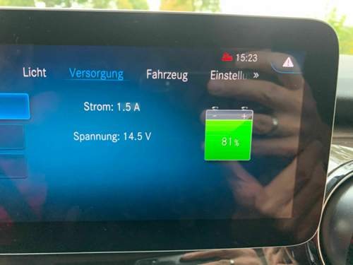

Meine Anzeige
In der Anlage findet ihr ein Foto von meiner Anzeige. Das Fahrzeug startet, aber die Zusatzbatterie fällt immer unter den erforderlichen Ladezustand, wenn das FZG ein paar Tage steht. Ambilight geht dann nicht mehr. MB Werkstatt hat mir bestätigt, dass die Zusatzbatterie zum Schutz max. auf 80% geladen wird. Abhilfe wäre, wenn ich bei der nächsten Fahrt die Start/Stop-Funktion deaktiviere und das AUT Licht ausschalte...
Ich habe aber leider keine Licht aus Stellung auf meinem Lichtschalter, nur Standlicht. Jedenfalls soll dann die Batterie bei der Fahrt auf 100% geladen werden!?

Moin,
das scheint bei den neueren Fahrzeugen nicht mehr zu funktionieren.
Als wir unseren MP abgeholt haben war die Aufbaubatterie bei 71%, bis 80 % wurde Anfangs mit ca. 6 A geladen, später mit 3 A, ab 80% mit 0,4 - 1,5 A.
Der „Trick“ Licht auf „ein“ und Start/Stop aus, hat nichts verändert. Nach über 5 h Fahrt kamen wir mit 81% an.
Gruß N
Kommt man in das Geheimmenü bei jeder V Klasse oder...? Wenn ja, wo finde ich das Menü wenn ich die oben genannte Kombination eingegeben habe? Danke für auf die Sprünge helfen :)

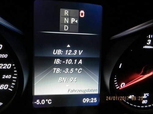

Siehe Bild 1 dann erscheinen die Fahrzeugdaten - der dann angezeigte Ub (Spannungswert) ist durch den hohen Laststrom Ib kräftig nach unten gezogen und somit auf diese Weise kann keine Ruhespannung vom Starterakku ermittelt werden !
Fahrzeug-Daten aufrufen
Fahrzeugdaten (dann OK drücken )
BUS-System zieht 10,1 Ampere

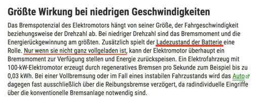

Der Tag für Tag-Fahrer kann dies aber völlig vergessen, denn sein manuell auf 100 % aufgel. Akku wird jeden Früh s o f o r t auf etwa 80 % abgesaugt - erst dann setzt das Lademanagment die Ladespannung langsam auf 14,0 ... 14,4 bis max. 14,80 Volt erst wieder ein.

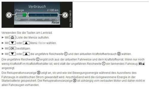

Hintergrund dieser Programmierung ist die REKUPERATION , welche durch Energie- Rück - gewinnung beim Bremsen und Bergabfahrten schließlich Platz im Starterakku finden soll (ca. 20 % der Akku-Kapazität werden dafür reserviert.

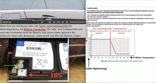

Dieses Programm kann nicht ausprogrammiert werden, lediglich bei tiefen Minustemp. setzt das IBS auf der Minusklemme diesen Zauber vorübergehend ein Ende ... somit wird der Akku bei Frost zu 100 % durch den 2500 Watt Generator absolut voll aufgeladen.
p.s.:
kann jeder selbst überprüfen, wenn im tiefen Winter das Fahrzeug abgeparkt wird -Türen verschlossen sind -
nur Motorhaube bleibt offen, steigt die Akkuspannung deutlich auf > 12,90 Volt.
(Wartezeit ca. 2-3 h aber einhalten !)

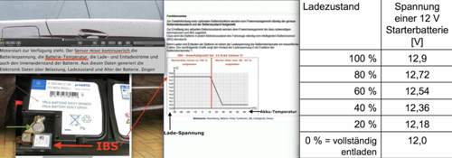

Genau DA sollte man ansetzen und diesen grünen Schwachsinn ein Ende setzen. Die kaputt sulfatierten Batterien wandern seit EURO6 viel zu früh in den Schrott. Hat das IBS einen eigenen Thermistor, oder wird der zentrale Thermistor genutzt ?
Hier nochmal die Details, erklärt ab min. 1:40 in diesem Video:
https://www.youtube.com/watch?v=py5GWtSHwUY
https://www.youtube.com/watch?v=FoHywG48-nQ&feature=emb_rel_end
max. Teilladung ca. 80 % vom 95er - Starterakku entspr. leider nur 76 Ah als verfügbar ( im Neuzustand & im Sommer !)

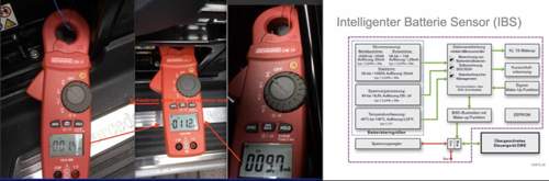

Ruheströme
Temp.Steuerung der Ladespannung

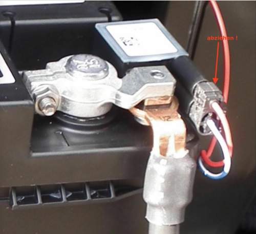

Also vermutlich AKKU defekt, hab ihn vorgestern ausgebaut und mit einem Tester geprüft, 34% Gesundheit hat er noch.
Nun die Frage, muss die neue Batterie angelernt werden?
Hab mal mit in meiner SD geschaut, aber keinen Punkt dazu gefunden.
Auch im WIS war nichts zu finden.
https://www.motor-talk.de/videos.html?...

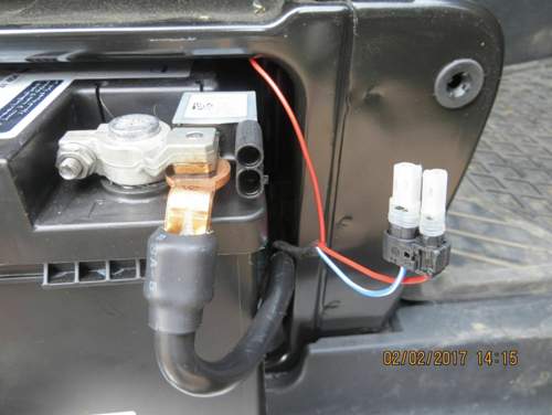

Siehe im Video an der Stelle: 3:28 (kl. IBS-Stecker abziehen beim Austauschen ! )
Siehe im Video an der Stelle: 3:38 (beim :) Soll- Werte am Diagnose-Gerät zurückgesetzt werden )

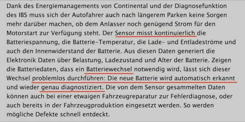

Ganz anders wird es aber in der Beschreibung vom IBS (Bauart Continental ) beschrieben, hier wird auf das automatische Erkennen einer neuen Batterie hingewiesen.
p.s.:
Hauptsache du verbaust die gleichen Werte der orig. AGM-Batterie wieder ein.
Anleitung für IBS
