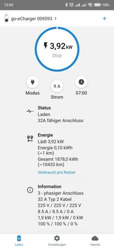

ich besitze einen Go-E Charger HomeFix mit 11 kW. Mir fällt auf das er mir zu geringe Stromstärke anzeigt.
Beispiel: Aktuell soll er mit 9 A laden. Er zeigt bei der ersten Phase 216 V an aber nur 8.5 A. Dadurch sind es nur 1.8 kW, da 8.5A x 216V =1836 Watt, eigentlich müssten es aber 9A x 216V =1944 Watt sein. Es sind auch immer 0,5 A, also es steigt oder sinkt nicht prozentual.
Kennt jemand das Problem beim E-Golf?
Der E-Golf selbst ist auf maximalen Ladestrom eingestellt, ich regele ihn nur über die Wallbox. Go-e habe ich schon gefragt, die sagen das die Wallbox im Grunde ja nur An-Aus kann und sonst der Ladestrom rein vom Fahrzeug geregelt wird.

Kannst du mal bitte nen Screenshot davon hier einstellen?
Habe den Golf gestern erst auf 80% geladen, vermutlich lade ich erst am Donnerstag wieder, aber ja dann mache ich gerne einen Screenshot.

Und habe mich auch doof ausgedrückt, alle Phasen zeigen so wenig an, ist aber im Keller in der Hauptverteilung genau so. Unter Last erfolgt auch kein Einbruch, gut erkennbar an Phase 3 die ja unbenutzt bleibt. Das Bild unter Last kommt dann am Donnerstag oder spätestens am Wochenende.
Mir geht es wie gesagt nur darum warum die Wallbox dem E-Golf sagt "lade mit X A" und er immer 0,5 A zu wenig nimmt.

Heute wenn das Auto wieder daheim ist will ich laden, dann mache ich auch ein Bild unter Last.

So sieht es unter Last aus
