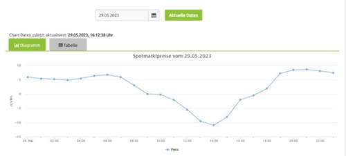

Gibt es beim Laden des EQB eine Möglichkeit bestimmte Ladezeiten einzustellen?
Ich stelle ihn in die Garage und verbinde ihn mit der Wallbox (SMA).
Geladen wird er aber nur zwischen z.B. 10 und 17 Uhr, wenn der Strom an der Strombörse billig ist.
Der "Freundliche" wusste nicht ob das geht.
Auch bei den Einstellungen für die SMA-Wallbox habe ich nichts dergleichen gefunden.
Ich kann dort zwar einstellen wann sounsoviele kWh reingeladen sind, aber wann die Wallbox damit beginnt kann ich nicht wählen.
Gruß Achim
Tagesverlauf Spotmarktpreis 29. 5. 23
37 Antworten
Meinst du das gleiche wie hier? https://www.motor-talk.de/.../...n-zu-bestimmter-uhrzeit-t7470701.html
Ich glaube das gibt es seitens der Software nicht. Bei mir macht das die Wallbox (openWB). Sie holt sich täglich die Preise für den Folgetag und ich definiere einen Preis ab wann sie laden soll! Das klappt sehr gut, aber wie gesagt, seitens der WB.

also meiner Meinung nach gehört diese Logik eher in die Wallbox denn in das Auto, vor allem wenn man das noch weiterspinnt, und nur Überschuss laden will, oder eine Kombi aus Überschuss und niedrigen Strompreis (vielleicht noch mit einen anderen Anbieter als Tibber oder andere Regionen als DE 😉 )...
Vielleicht noch gepaart mit Umschaltung ob 1 oder 2/3phasig geladen werden soll.
Kann das irgendein Auto ab Werk?
Bei den Wallboxen geht das, und dann klappt's mit jeden Auto das man ansteckt, egal ob von Geely, Tesla, Volvo oder Mercedes,...
Ich würde diesbezüglich sowenig Logik wie möglich ins Auto verfrachten und soviel dorthin wo die Energie bereitgestellt wird...
btw. die Android App: Wallbox-Steuerung für E-Autos von Christian Kaiser, kann einiges an Funktionen. Wenn die WB eine API hat, dann könnte man es damit versuchen (damit kann man auch alten go-e Chargern das Überschussladen beibringen,...)
So ist es : Sinnvollerweise steuert die Wallbox die Ladung. Egal ob Sperrzeiten oder PV Überschuss. Woher soll das Auto das auch wissen, ob z.B. Überschussstrom anliegt oder der Strom billig ist?
