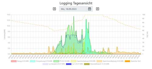

Am besten nimmt man dafür eine Wallbox, die PV Überschuss kann.
Schau dir die Kurven von deiner PV Anlage an.
Die sind alles andere, als konstant bei 5 KW.
Auch ist der Hausverbrauch nicht konstant.
Im Anhang mal der Verlauf unserer 18,8 KWp PV Anlage an einem wolkigen Tag.
