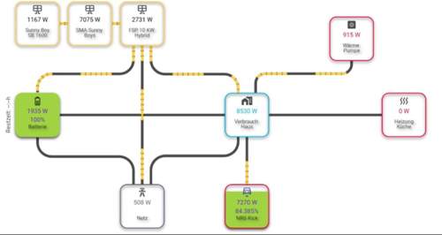

Ich habe den Solarmanager, mehrere go-e Charger zu drei E-Autos und bin sehr begeistert, demnächst kommt noch eine WP dazu. Der Solarmanager kann mit relativ vielen Geräten kommunizieren.
Oder über den ioBroker auf einem Raspberry Pi.
Ich habe die Daheim.laden.de Wallbox mit 22KW.
Das Überschussladen funktioniert da auch sehr gut.
Man hat eine Strombegrenzung in der App und kann da eine Ladeleistung von 6 bis 32 A einstellen. Fällt der Strom unter eine eingestellte Größe dann unterbricht er das Laden.
Es wird auch im 30 Minuten Takt überprüft ob der Speicher leer gesaugt wird und dann schaltet auch das Laden ab falls man das dann möchte.
