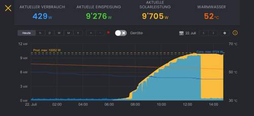

Die Wallbox und der Wechselrichter müssen nicht zusammen "sprechen können". Am besten eine Smart Energy Lösung wie z.Bsp. solarmanager.ch verwenden, dann klappt das perfekt. Ich habe den Solarmanager in Verbindung mit einer Easee Wallbox und kann zwischen Überschuss, fixer Ladestrom, Schnellladung, Niedertarif (Nacht) oder nicht laden auswählen. Wenn ich - wie meistens - im Modus Überschuss bin, fängt er am Morgen mit 1.5kW an zu laden und fährt dann schön der Produktionskurve nach.

Deine Einschätzung ist falsch Eisfra. Das hat nichts mit dem Alter der Anlage zutun. Sondern mit den Möglichkeiten des dynamischen ladens und den sonstigen Bedürfnissen des Endusers. Ich steuere neben der Wallbox diverse andere Verbraucher (Heizung, Heizeinsatz, etc.) Diese Möglichkeiten bietet kein Wechselrichter Hersteller. Nicht einmal SolarEdge.
den tollen Solarmanager habe ich nach 2 Tagen Probe gleich wieder zurückgeschickt, der mag an einigen Anlagen gut laufen, bei mir mit solaredge im Master/Slave Betrieb wurde das gar nichts.
Dafür habe ich jetzt die Software "Clever-PV.com" mal ausprobiert, und das Ding ist mega. Alles läuft, die Webasto live Wallbox ist über OCPP integriert und solaredge wird über die API ausgewertet. Aktuell keine Kosten, Spenden willkommen. Und selbst wenn da monatliche Kosten entstehen, spart man sich die überzogenen 800 Euro für einen umgebauten PI.
