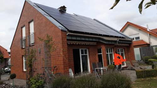

Stromtankanlage ist fertig. Ich hoffe dass mein Audi Q4 der für Juli 2022 zugesagt war bald kommt.
LG Heiner
gut ausgenutzt Dein Dach. 🙂 Meine Senec Anlage läuft auch schon gut 1,5 Jahre.
ja wirklich gut ausgenutzt, schaut oben übers Dach? Im Augenblick vom Foto fehlt einfach ein bischen Sonne.
Wünsche dir Sonnige Tage. Meine ist in in 4 Tagen ein Jahr in betrieb, und habe Satte 15% von der Anlage Amortisiert dank steigendem Solarstrompreis und der Lieferzeit vom Q4.
Das wäre dann aber krass dem Wind ausgesetzt beim Sturm, wenn die Module über den Giebel ragen würden. Aber es gibt nichts, was es nicht gibt...
Hoffe das ist eine optische Täuschung mit den Modulen.
