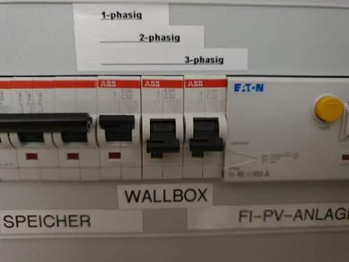

Die einfachste Lösung für den TE wäre wohl, seine Wallbox nur auf 1 Phase zu betreiben.
Sollte möglich sein.
Wichtig ist nur, dass man nicht im laufenden Betrieb die anderen beiden Phasen abschaltet.
Ideal wäre es natürlich langfristig über die Anschaffung eine Wallbox mit der Möglichkeit PV Überschuss zu laden und automatischer Phasenumschaltung.
Meine OpenWB Wallbox kann das z.B.

...das funktioniert ziemlich einfach, wenn Du die Wallbox mit weniger als 3 Phasen mit Strom belieferst. Geht mit fast allen Wallboxen. Du musst dazu im Sicherungskasten den i.d.R. 3-poligen Leitungsschutzschalter durch drei 1-polige ersetzen (lassen) und kannst dann die Phasen einzeln zuschalten.
Der Q4 verdaut per Wallbox m.E. alles bis 11 Kw. bei 1-3 Phasen und 6-12 A.
Auch kannst Du vielleicht mit dem Mindestladestrom spielen - sofern der für deine Wallbox einstellbar ist.
Ich lade gerade im Moment mit nur einer Phase bei 10 A und kriege so 2,0 kW Ladeleistung, was ziemlich genau dem entspricht, was ich heute Vormittag ins Netz einspeisen würde. Gibt die Sonne etwas mehr her, gehe ich auf 12 A und lade mit 3,0 kW.

Leitungsschutzschalter für Wallbox

@Michael-aus-Koeln schrieb am 20. März 2024 um 12:24:37 Uhr:
Ihr solltet aber genau wissen, was Ihr da tut.
Sowohl die Wallbox noch Auto mögen es nicht besonders, wenn plötzlich Phasen ab- oder zugeschaltet werden, insb während eines Ladevorgangs.
Dafür gibt es Lastmanagement, welches dann auch Sperr- und Umschalt-Zeiten einhält.
Einige Wallboxen gehen auch in Fehlerzutände, wenn denen P2+3 fehlen, weil diese ebenfalls überwacht werden.
Ideal wäre eine Wallbox mit PV-Überschuss Funktion und Phasenabschaltung, die kaspert das dann mit dem Fahrzeug je nach verfügbarer Leistung aus.
