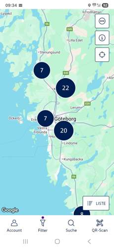

DKV + Göteborg sehe ich nicht problematisch. Wie alt sind deine Erfahrungen denn?
Ich sehe das Problem hier eher beim AG (unpassende Ladekarte, keine Freischaltung für Schweden oder ähnliches)
Edit: irgendwie klappt's mit dem Screenshot als Anhang am Handy nicht. Ich sehe da jedenfalls Dutzende Schnelllader >100kW, nutzbar für DKV Kunden.
