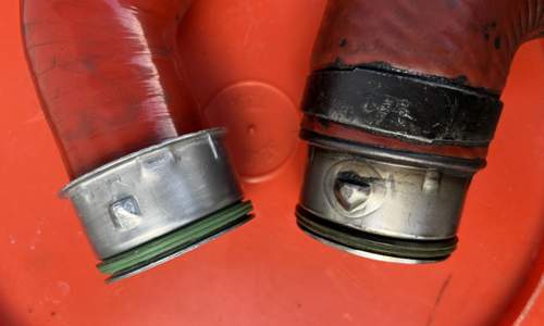

habe nen geplatzten Ladeluftschlauch und dachte ist nur n Schlauch, nimmste den günstigsten der als passend zum Fahrzeug angezeigt wird -> RIDEX 3314C0019. Leider krieg ich den nicht komplett in den Stutzen und schon gar nicht verriegelt. Das original hingegen geht ganz easy rein.
Fragen:
- Das Original hat da noch nen Schalldämpfer oder so ähnlich drauf. Der Nachbau nicht. Macht das einen erheblichen Unterschied? Wie sind eure Erfahrungen?
- Gibt es auch nur den Schlauch um das Original zu reparieren? (Dann halt oben auch mit ner Schelle statt mit der festen Klammer die ab Werk da drauf ist?)
- Warum geht der Nachbau da nicht rein? Sind die Schläuche kodiert? Sieht son bischen so aus, die Metallerhebungen unterscheiden sich ja schon, und da scheint der auch zu hängen (s. Bild).
- Finde kein passenderes Ersatzteil. Die sehen irgendwie alle so aus. Kann mich jemand pinpointen?

Der „Schalldämpfer“ wird ein Schwingungsdämpfer sein und guess what, das macht VW nicht ohne Grund.

Kauf neu bei vw. Hab ich auch gemacht. Der hält wahrscheinlich länger als das Auto

Direkt bei vw hab ich um die 80 85 bezahlt. Is aber schon paar jahre her. Weiß es nicht mehr so genau. Vw macht ja immer preisanpassung.
Teilenummer müsste 3c0145828k sein.

Gibt’s doch von Meyle oder Gates. Beiden würde ich zutrauen, dass das funktioniert. Bestelle über Moto Integrator oder Bandel, da gibt’s wenigstens keine Diskussionen wenn er nicht passt und du zurück senden musst.

Jop, hab nen BMP. Finds immer noch irritierend das es den Schlauch nicht so gibt. Mit ner Schelle einfach den original Dämpfer weiterverwenden müsste doch gehen?

Das Teil welches ich bestellt habe trägt ja angeblich diese Teilenummer: 3C0145828A, 3C0145828C, 3C0145828E, 3C0145828K
Passt aber trotzdem ums verrecken nicht...
Also einmal in den sauren Apfel beißen und bei vw kaufen
Alleine der Zeit wegen macht es Sinn ein paar Euro mehr für einen guten Hersteller auszugeben anstatt das nicht passende Teil 3 mal probieren zu stecken. Es gibt Vaico, Gates, NRF, Meyle. die verkaufen gute Teile. Viele Händler bieten den Schlauch von den Herstellern an. Von Ridex nur ein einzelner. Wird wohl seinen Grund haben.
