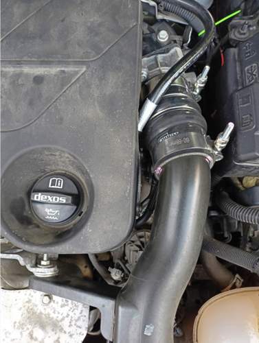

Ladeluftschlauch gerissen (B20DTH), noch 4 km gefahren, ist das schlimm?
Liebe Insignia-Gemeinde,
gestern ist mir das passiert, was sicher hier schon einige durchgemacht haben:
bei einem Überholvorgang auf der AB hat es einen Knall gegeben und der Motor ist
in den Notlauf, gelbe Lampe an, Leistung reduziert!
Es waren noch 3-4 km zum nächsten Rastplatz, die ich dann noch mit ca. 90 km/h gefahren bin.
Eine Fehlersuche ergab sofort: Ladeluftschlauch kurz vor der Drosselklappe abgerissen! (siehe Bild)
Dort angekommen hab ich dann den ADAC bestellt, der mein Auto nach Hause geschleppt hat.
Hab dann noch aus dem Abschlepper das Reparatur Kit vom Turbozentrum bestellt, weil ich nicht für nen Schlauch beim FOH 300-400 Euro latzen möchte und hoffe jetzt inständig, dass mein Auto wieder normal fährt, wenn ich es nach Erhalt einbaue!
Hat da jemand Erfahrung mit? Fährt der Wagen dann wieder normal, oder hab ich jetzt noch mehr kaputt gemacht, weil ich im Notlauf noch 4 km gefahren bin?
Vom Abschlepper in die Einfahrt ( 50 Meter) hat der Dicke ziemlich geruckelt und tierisch gestunken!
Was hab ich zu erwarten?
Hat das schon jemand von Euch hinter sich?
Viele Grüße, Stephan

Ja ich musste auch einen Ring entfernen, bin gespannt ob das hält. Habe den Schlauch mit Lackistift markiert, so sehe ich ob er wandert....
@blutoniumboy schrieb am 21. August 2023 um 12:54:43 Uhr:
Habe auch eine kleine Markierung drann gemacht. Bis jetzt alles Super. Hatte natürlich innen noch eine Stützhülse eingeschoben. So kontrolliert man seine Arbeit auch selber. Und hat nicht blindes Vertrauen in sich.
Ein selbst gedrehtes Rohr. Wird dann mit der Schelle geklemmt. Rutscht nichts rein. Schaue mal einige Seiten vor da hat einer einen Link von er Seite zum bestellen. Meine Durchmesser 47 war es.
Ah vestehe, könnte ich auch machen :-)
Ich stehe aber nicht auf Querschnittsreduzierung bei der Power :-) :-)
Meine Alternative wäre einkleben mit PE Kleber, der bleibt flexiebel und hält wie Sau

Die vordere Schelle sitzt unglücklich. Der Deckel vom Batterie Kasten geht so nicht auf. Schaue dir mein Bild an. So geht der Deckel auf.
@haseh schrieb am 23. August 2023 um 21:20:52 Uhr:
Danke für den Hinweis, ich habe andere Schellen (wurde mir von Turbozenter empfohlen) genommen.
Das mit den Batt-Kasten hatte ich schon bei dir gelesen, hatte mich aber dann entschlossen, die Schelle dann falls dann nötig zu drehen. Da ich nicht so oft an die Batt ran muss, ich habe ein Dauerladekabelstecker verbaut (siehe grüner Kabelbinder).
Zum Laden musst du eh nicht an die Batterie Kontakte. Das sind irgendwelche anderen Sachen von der Batterie. Kann aber jetzt nicht genau sagen was da alles drunter war.
@haseh schrieb am 24. August 2023 um 18:48:08 Uhr:
Da sind Sicherungen drunter, ich habe dennoch die 1 Schelle waagerecht gedreht.
Danke nochmal für den Hinweis.
