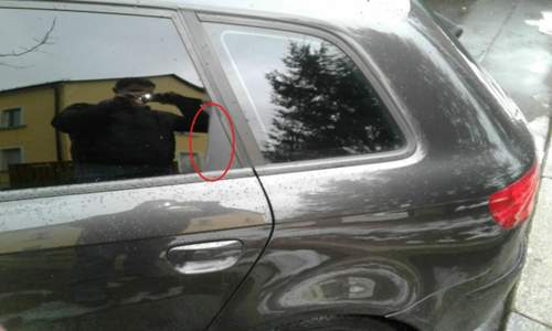

Dennoch soll mal nen Audi Techniker mal drüber schauen, einfach mal so. Ich fahre ja hauptsächlich wegen dem Rost in die Werkstatt.
@Lehrling schrieb am 4. März 2017 um 06:59:17 Uhr:
Rost bei Vollverzinkung?
Nach 10 Jahren und erst 100.000 km?
Hat die Qualität bei Audi so stark nachgelassen?

Vollverzinkung...Pff...an soetwas glaube ich schon lange nicht mehr, auf dem weg zu einem nicht rostendem Auto 🙁
Im Motorraum rosten auch einige schrauben, aber davon habe ich jetzt mal keine Fotos gemacht...

Der A3 ist nicht vollverzinkt...
@dlorek schrieb am 4. März 2017 um 11:06:19 Uhr:
Sondern?

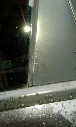

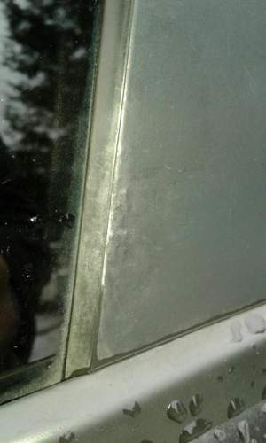

Die Dreiecke an der Scheibe sind anfällig.
ist Alu,
wäre in der Garantiezeit noch getauscht worden,
Ebenso die Kotflügel
davon hast du oder der Vorbesitzer keinen Gebrauch gemacht.
Denn die Werkstätten sind angewiesen,
bei Reparatur die Radhausschale außen am Kotflügel fest zu machen.
nicht dahinter wie es bis 2008 ab Werk gemacht wurde.
Die Tür sieht so aus weil entweder mal ne Leiste getauscht wurde und die Kunststoffunterlegscheibe vergessen,
oder sich ein Eisklumpen in der Ecke bilden konnte.
Und Rostende Schrauben gibt es bei allen Herstellern, weil keiner die Schrauben selber "baut"
Hier gibt es irgendwo nen Thread der sich mit Rostreparaturen bei vollem Scheckheft befasst,
je Älter der Karren wird, desto unwahrscheinlicher wirds halt, dass es noch was gratis gibt.
hmm 🙁 nunja, die 12 Jahren sind ja noch nicht rum 🙂 Aber das hilft gilt soweit ich mitbekommen habe nur auf Durchrostung - nicht auf Angerostet 🙁
Naja, werd ich am ende auch selber behandeln müssen das ganze, bzw. die Werkstatt. Aber mal vorfahren bei Audi kann ich ja trotzdem mal 🙂
