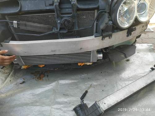

@No2fast schrieb am 22. Juli 2020 um 17:31:40 Uhr:
alle Temperaturen normal bei Dir.

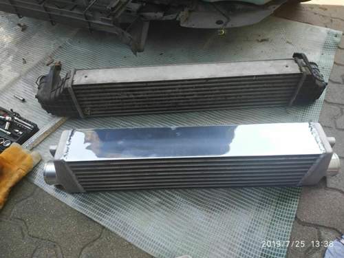

ich habe nen größeren LLK in einem C320 CDI verbaut und man kann auch einen spürbaren Leistungsunterschied feststellen. Wenn ich es nochmal machen würde, dann macht Meinung nach sogar noch eine Nummer größer Sinn. Meiner ist bis 400 PS effizient. Aber was heisst das schon.
Bei knapp 30 Grad Aussentemperatur geht die Ansaugluftemperatur (Beschleunigen von 80 bis 200) auf maximal 52 Grad, Serie habe ich gesehen, wäre da in etwa bei 75 Grad (https://www.motor-talk.de/.../...ansaugtemperatur-normal-t3978758.html) wenn die Angaben stimmen.
Der Lader spult übrigens auch schneller auf und der Motor dreht freier hoch. Vergleich zum Serien LLK siehe Bilder unten.
MfG

Ich meine es ist ein einfacher chinesischer Ladeluftkühler mit 3 Zoll Anschlüssen.
Musst mal die Reihen vom LLK in dem Video zählen und Ladeluftkühler 76 mm bei eBay in die Suchfunktion geben. Ich schätze so um die 150 Euro.

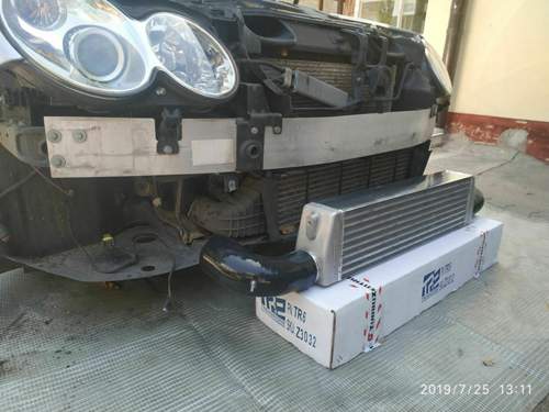

Ich persönlich habe den hier drin, der passt beim 211 sicherlich auch. Ich meine mindestens 60 Prozent mehr Netzfläche als Serie. Schwerer Brocken (ca 5 kg).
https://www.turbozentrum.de/Ladeluftkuehler-TR6-400PS-TRE
gibts auch ne Nummer grösser, dann heisst er TR8, der würde wahrscheinlich auch ganz knapp passen.
Ich will da keine Werbung machen, wichtig ist wenig Druckverlust. Treadstone ist made in USA und ganz ordentliche Qualität. musst mal googeln. Die Netze sind super. Und 400 PS effizient, heisst in den USA 400 PS an den Hinterrädern.
Bei mir funzt es ganz gut.

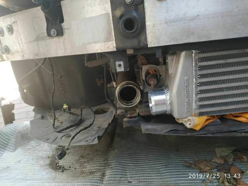

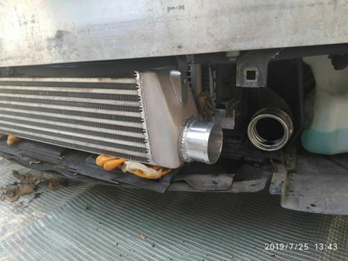

Wie hast du das Teil befestigt, da ich auch einen W203 fahre hört sich das sehr Interessant an.
Ich vermute du hast die Ladeluftschläuche einfach über die Metallenden der Serienschläuche gezogen und fertig? Oder hast du Aluübergänge benutzt und die Serienschläuche gekappt?
Ja , ist der Kühler. Und Nee. Ich habe die Metallenden abgeschnitten und mir das passende Alurohr besorgt und in das Schlauchende geschoben. Mit den 90 Grad Bögen Silikon bin ich dann auf das andere Ende des Alurohrs gegangen. Da der Ladeluftkühler 63mmm Ein - und Ausgänge hat, musste ich ein Silikonreduzierbogen nehmen von 63 mm auf 50 oder 55? Weiss ich nicht mehr so genau.
Ich werde aber demnächst die Leitungen bis zum Ladelufkühler alle aus Alu machen. Das heisst vom Turbo-Ladeluftrohr bis kurz vor den LLK und dann nach LLK 63mm (2.5"😉 bis an die Drosselklappe. Habe mir auch schon ne Drosselklappe besorgt (für nen 10er in der Bucht). Da schweisse ich dann einen 63 mm Alubogen ran und dann nach unten bis zum LLK. Nur unten am LLK kommen dann noch kurze Schläuche und oben am Ladeluftrohr (der Geräuschdämpfer wird eleminiert). Alles verstanden >? :-)

Das Teil ist einfach mit 2 rechten Winkeln befestigt, die zurechtgebogen werden und an die Traverse geschraubt werden. Selbsterklärend wenn man das Teil ranhält.
So. Noch ein paar Bilder rausgekramt. Mehr habe ich leider nicht. LG
