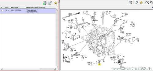

Hat der "normale" W211 (ohne AMG 😁) denn überhaupt einen Öltemperatursensor den man auslesen könnte?
Bei meinem Focus RS wird auch die "Öltemperatur" auf einer analogen Anzeige im Cockpit angezeigt, aber einen richtigen Sensor hat er nicht. Alles nur ein berechneter Wert aus Wassertemperatur und aktuellen Lastzustand + weitere Parameter.
Ist halt kein Ford... 😁 Teilenummer: A0051532328
Oeltemp
