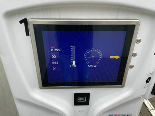

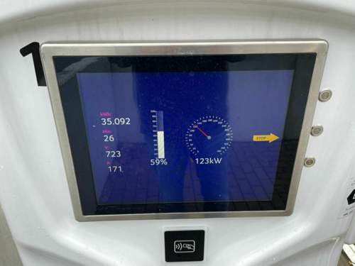

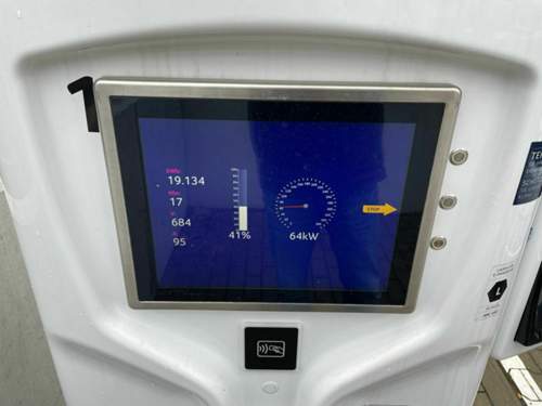

Themenstarteram 28. Januar 2022 um 13:28
War heute mal wieder bei Ionity, erste Säule ging nicht, dann weiter zur nächsten, in dem Fall Nr. 1.
Ich stecke an, Fahrzeug wird geladen, ohne dass ich die Karte an den Leser gehalten habe.
Seltsam, zufällig war ein Techniker da, er meinte dann kommt auch keine Rechnung, in meiner App wird auch nichts angezeigt.
Nun zum eigentlichen Thema Ladeleistung, wieder nicht die vollen 230 kW, aber sofort 59 bis max. 128 ist bei 2 °C ok. Somit in 35 min ca. 51,6 kW nachgeladen.
Das ist zwar nicht die Herstellerangabe, aber für mich noch ausreichend.
Vorher war ich nur 20 km auf der Landstraße und etwas Autobahn mit max 120 km/h in ECO unterwegs, da wird der Akku nicht warm.
Hoffe ja noch auf ein Update zur Batterie Vorwärmung!
