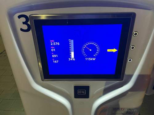

Wie sieht es bei anderen Besitzern bei der Ladeleistung aus?
Habe den P45 mit großem Akku und Allrad, fahre fast immer im ECO-Modus.
Habe am Freitag an der IONITY Station Köschinger Forst Ost am Anfang nur 63 kWh bei ca. 15% SoC erreicht, dann die Ladestation gewechselt, 78 kWh.
Außentemperatur 6°, vorher flott auf der Autobahn gefahren.
Da ein Taycan auch nur 170 kWh erreicht hat könnte es ja an der Temperatur liegen.
Bin dann an die Säule vom Taycan, siehe da zumindest 115 kWh, ganz kurz mal 145 kWh.
Hab dann die Hotline von IONITY angerufen, erst niemanden erreicht, später bekam ich dann einen Rückruf, laut dieser netten Dame wäre alles OK an den Säulen …
Somit war meine Ladezeit über 45 min um wieder auf 82% zu kommen.
Bisher hatte ich immer über 200 kWh erreicht, allerdings bei wärmeren Temperaturen.
Eine Vorwärmung für gezieltes Schnelladen habe ich nicht gemacht, bzw. weis ich gar nicht ob das überhaupt geht.
Werd ich mal nachlesen.
