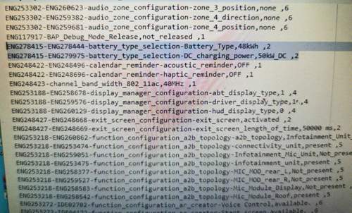

Mir geht's erst mal um die Frage, was kann das Auto bzw. Wofür stehen im Gateway fürs HV laden 32A.
Ich weiß, das Cupra beim Born für ein kleinen Betrag die Option anbietet, 1 Phasig 32A Laden zu können, also mit 7,4 KW.
Würde aber doch nur für Kunden Sinn ergeben, die vielleicht eine 1 Phasige WB mit 32A zuhause haben, damit diese dann nicht mit 3,7kw auskommen müssen.
Nur dann müsste theoretisch der Wechselrichter auch 22kw können.
Vermutlich ist da schon etwas vorbereitet, das ähnlich wie die DC ladeleistung per Update freigeschaltet werden kann.
Ich habe es an einer öffentlichen AC Säule, die meist mit 22kw angegeben sind, selbst noch nicht probiert. Was aber auch nichts bringt, wenn die SW im Enyaq aktuell begrenzen würde.

Naja, fraglich sind die apk bei mir schon, was es damit auf sich hat. Warum nur 48kwh Akku und 50kw laden. Obwohl er das 100er Paket hat, was ja auf 120 erhöht wird voraussichtlich. Er zumindest schon mal mit bis zu 75kw geladen hat.
