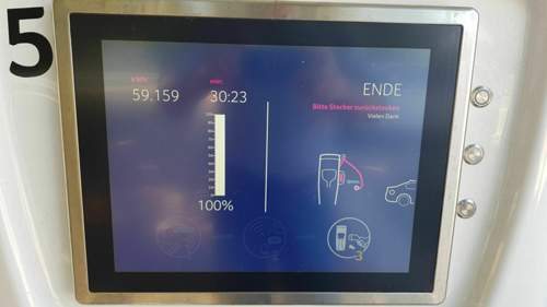

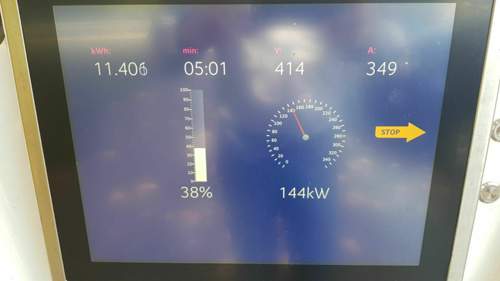

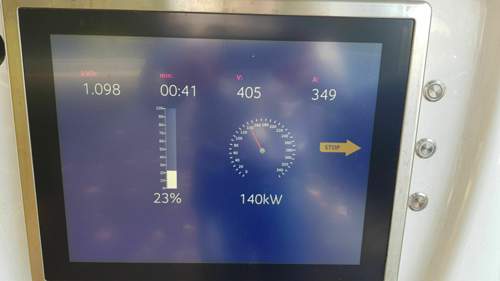

Mal wieder ein paar Realdaten meiner ersten HPC-Ladung heute mittag bei Ionity am Rasthof Mahlberg (habe das Auto erst seit Freitag und bin mal zum Testen an den HPC gefahren...):
- Außentemperatur 36 Grad im Schatten
- Freischalten mit der Audi Karte ging nicht, aber per maAudi App
- Stecker feste rein, nach oben gedrückt und nach ca. 20 Sekunden startete der Ladevorgang
- Start bei 23% SoC
- kurz nach dem Start bereits 140 kw erreicht
- 100% erreicht nach knapp über 30 min
- der Stecker sitzt tatsächlich etwas wackelig
Leider hatte ich nach beenden des Ladevorgangs auch das Problem, dass sich der Stecker am Auto nicht entriegelt hat. Witzigerweise hatte mir die App kurz nach Start des Ladevorgangs angezeigt, dass die Standklimatisierung das Fahrzeug jetzt aufheizen würde. Selbstverständlich habe ich bei 36 Grad Außentemperatur keine Standheizung aktiviert. Jedoch war ein Timer für die Standklimatisierung für heute nachmittag aktiviert. Nachdem ich den wieder deaktiviert hatte, wurde der Stecker nach kurzer Zeit entriegelt (zum Glück hatte ich dazu vor einiger Zeit etwas hier im Forum gelesen - Danke an alle Forum User).
An der Nachbarsäule stand übrigens gerade ein M3 der mit 40 kw am Laden war. Leider habe ich nicht mehr im Kopf bei wie viel SoC er gerade war.
20190724-123439
20190724-123859
20190724-130718

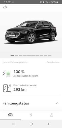

Kurzes Update dazu: Heute Vormittag am 11kw Mennekes im Büro auf 100% geladen. Danach Reichweitenanzeige bei 293 km. Letzte Fahrt, Kurzstrecke 17 km mit 19,2 kwh/100km; Langzeitspeicher steht bei 25,2 kwh/100km bei 316 km.
Screenshot-20190725-123253-myaudi

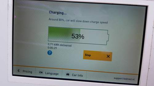

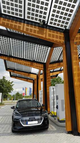

Nächster HPC Test in der Mittagspause, heute beim 350 kw Lader von Fastned in Herbolzheim. Ich hatte den Eindruck, dass der Stecker etwas besser (fester) sitzt als beim Ionity Lader in Mahlberg. Alles hat funktioniert, der Ablauf war perfekt. :
- Stecker feste rein, leicht nach oben gedrückt
- Freischalten der Säule mit e-tron Charging Service Karte
- ca. 45 Sek. bis die Kontrollleuchte am e-tron auf grün stand
- Start bei 53 % SoC
- bei 59 % SoC wurde bereits mit 150 kw geladen
- nach Beendigung des Ladevorgangs war der Stecker sofort freigegeben (die Option im MMI den Stecker nach Abschluß des Ladevorgangs zu entriegeln, habe ich in der Zwischenzeit aktiviert)
Fastned scheint zu wissen wie man Ladeparks baut. Alles überdacht, wie an einer klassischen Tankstelle. Top!
20190731-133552
20190731-133558
20190731-133608
+3
