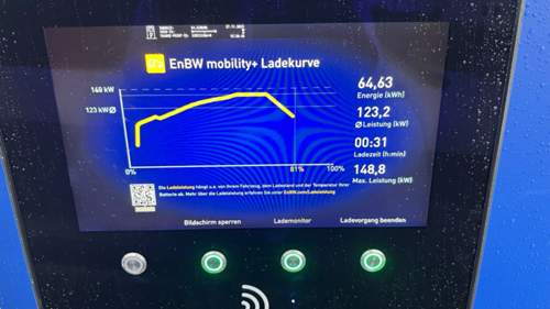

Heute nach langer Zeit noch mal auf die Ladekurve von 5% bis 80% geguckt. 55‘ger Bj 06.22 41.000Km
an EnBw 150Kw Lader, bei heute 2°, Akku war nicht Warmgefahren.
Für die Temperatur schon sehr gut würde ich sagen...

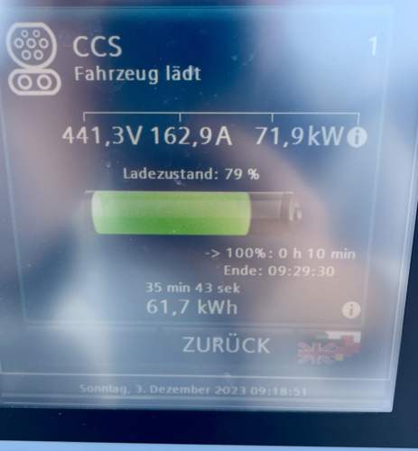

Ich stehe gerade an einer 120er Ladesäule,
Das Auto Q8 55 wurde kalt angesteckt, nur paar km Fahrtzeit .
20% gestartet mit 63kw
30% 86kw
40% 117kw
50% 120kw
80% 72kw
Macht 62kwh in 36minuten geladen bei Außentemperatur von -2 Grad
Schnellerer Lader wäre vermutlich noch höher gegangen

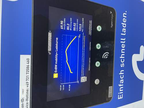

Alle hatten, auch bei niedrigeren SoC nur zweistellige kW-Werte und der e-tron hat munter einen SCHNITT von über 130kW über eine SoC Ladung von 70% gebracht.
Wie schaffst du solch einen hohen Ladeschnitt. Anbei mein letzter Ladevorgang mit lediglich einen Schnitt von 80kW und über 123,5 ist er nicht gekommen.

Ladekurve
Lädst du deinen auf 100% an einem öffentlichen Lader?😕
